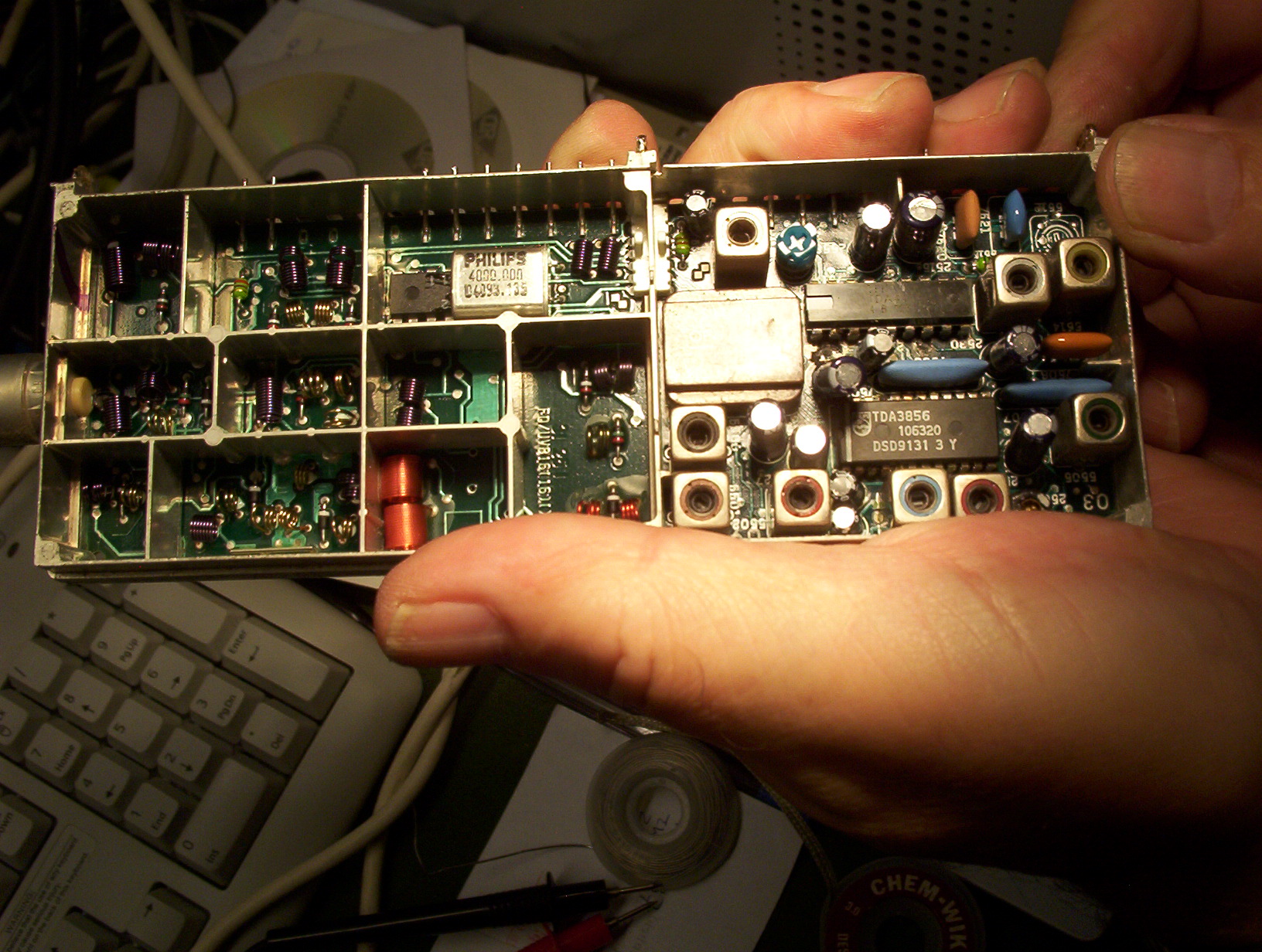

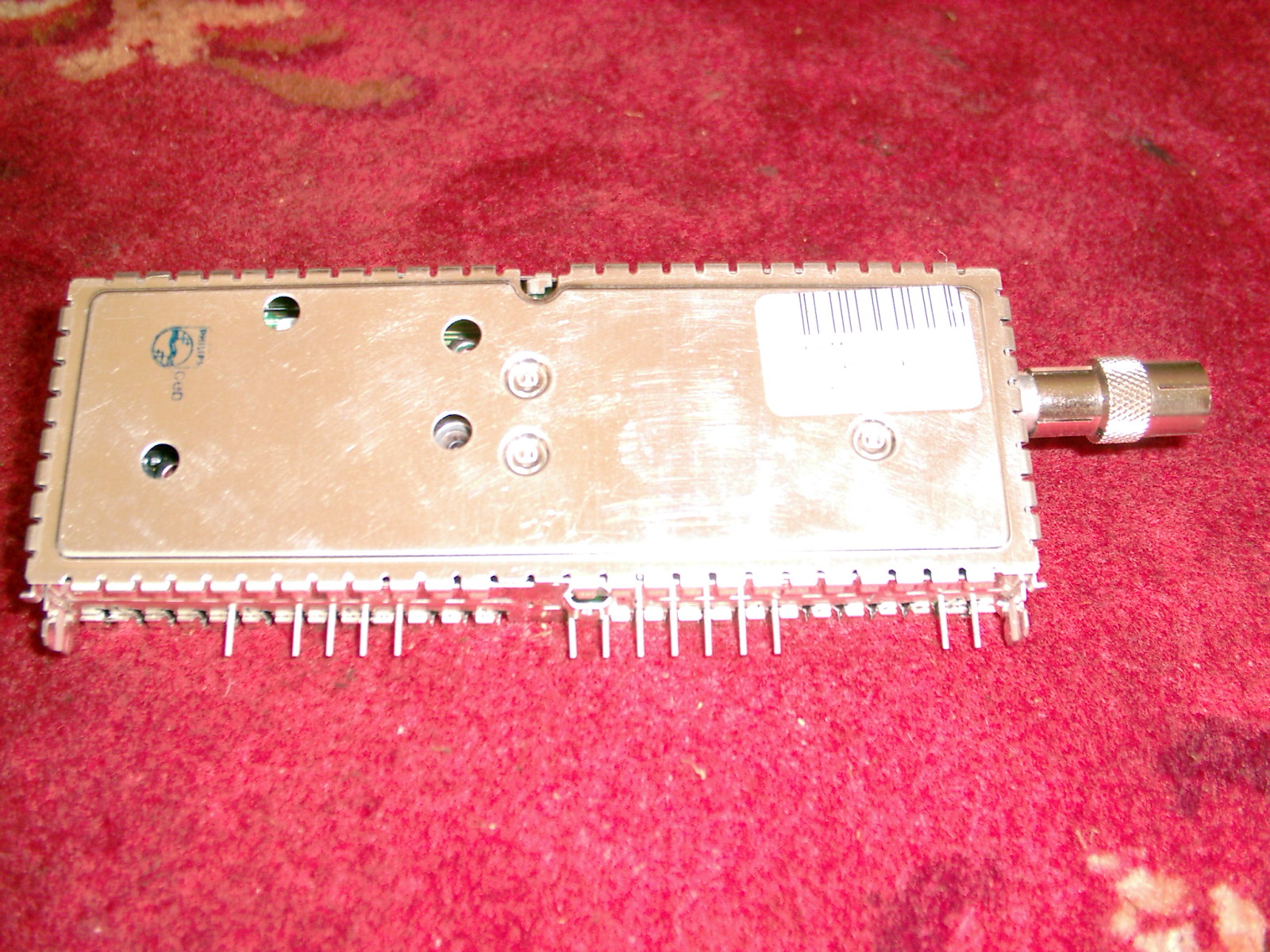

janbalmer Geplaatst: 18 november 2004 Delen Geplaatst: 18 november 2004 Samen met DSR9500 de tuner eruit gehaald. In de bijlage een foto. Het is een type FQ816ME / IF KR12 13812 12NC is 3122 237 10491 uitsolderen was even een klus, maar toen we hem open hadden zagen zwarte vlekken, rond de TDA4439, bij pen 2,3 en 5,6. En bij de TDA 3856 bij pen 22,23. Dus er is iets meer aan de hand dan de elcotjes, want die zien er "schoon" e zijn niet gesprongen oid. Ik ben benieuwd of de hierboven aangeboden tuner(s) compatible zijn. Wie kan daar antwoord op geven ? Gegroet, CLARKE TECH HD5000Combo+ Link naar reactie Delen op andere sites Meer opties om te delen...
Steve Geplaatst: 18 november 2004 Delen Geplaatst: 18 november 2004 vervang de elco`s maar (je kan niet op het uiterlijk afgaan !) bij een verlopen weerstand zie je ook niets vreemds. Link naar reactie Delen op andere sites Meer opties om te delen...
