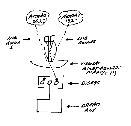

Gast Thijzel Geplaatst: 12 november 2004 Geplaatst: 12 november 2004 De Visiosat Bisat kan worden voorzien van twee lnb's op de houder. In deze opstelling is het geschikt voor het ontvangen van satellieten die 6 graden op de houder uit elkaar moeten staan bv Astra-1 en Hotbird. Met het meegeleverde zwarte plaatje zet je de lnb's 9 graden uit elkaar en kun je het geschikt maken voor ontvangst van Astra-1 en Astra-2. Mijn Bisat staat momenteel uitgericht op Astra-1 en Astra-2 dus met het zwarte plaatje zonder problemen. Er is een optionele drie lnb houder in de handel waarmee het mogelijk is om Astra-1, Astra-2 en Hotbird te ontvangen, maar als je alleen Astra-1 en Astra-2 wilt ontvangen heb je deze dus niet nodig. Mijn ontvanger (Pace Puma) kan op dit moment maar twee satellieten aansturen, en omdat het een twin ontvanger is zijn er twee duo lnb's aangesloten. Tijdens het uitrichten door de satellietboer hebben we nog even gesproken om in de toekomst uit te breiden met Hotbird maar dit werd mij afgeraden omdat drie twin lnb's er voor zou kunnen zorgen dat de houder van mijn Visiosat (een blijkbaar iets ouder model) door zou kunnen gaan buigen. Ik heb een tekening gemaakt van de opstelling (correct me if wrong). Zie daarvoor de bijlage.

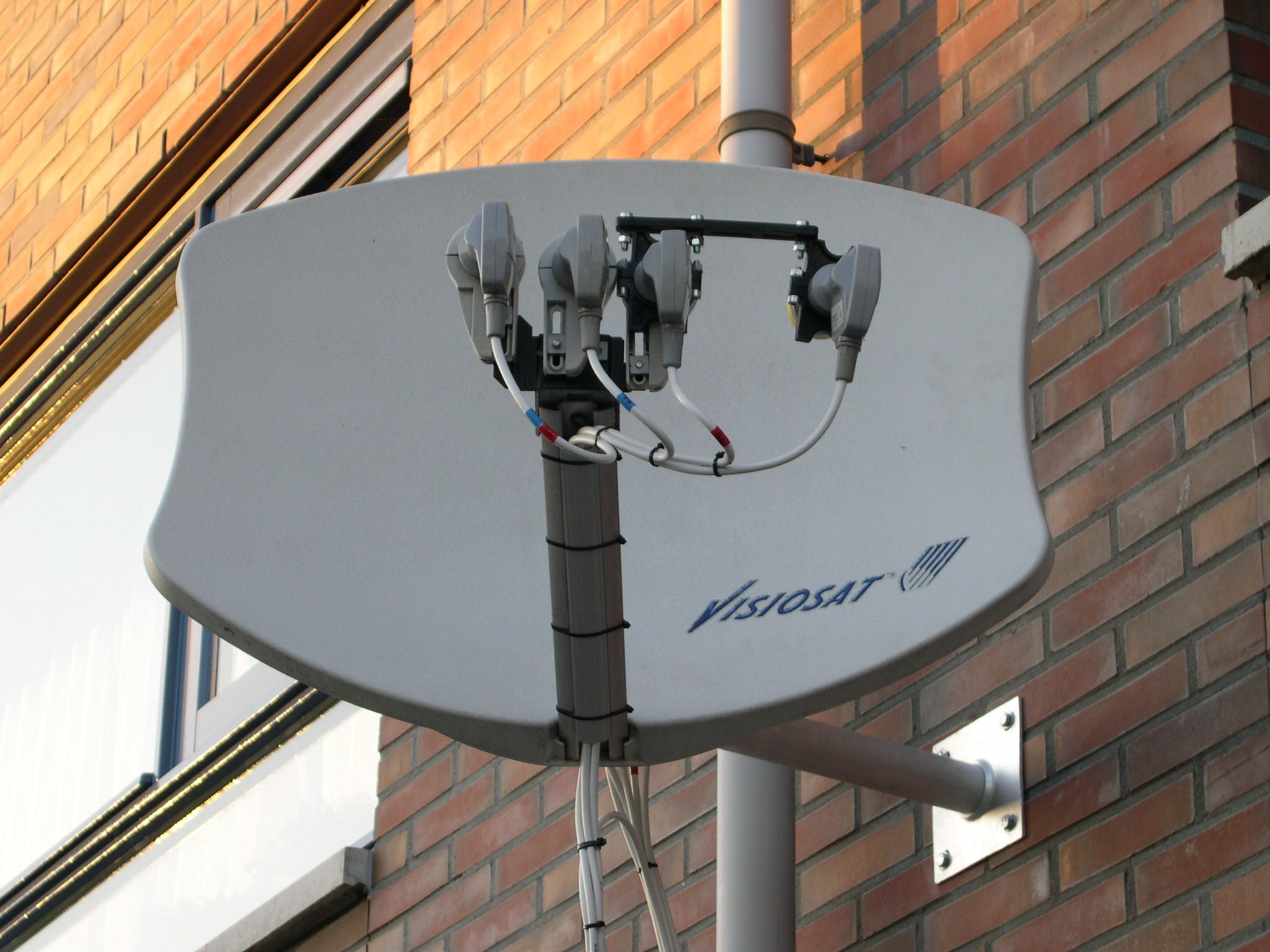

Gast Geplaatst: 13 november 2004 Geplaatst: 13 november 2004 Ook ik heb een VisioSat Bisat, met een org. steun voor 3 lnb`s ( 29,--).Het werkt perfect .Astra-Hotbird-Astra 2. Echter naar Astra 2 kijk ik bijna nooit. Het meeste kijk ik naar Astra 1 en Hotbird Ík heb 3 x Golden interstar lnb,en 4 > 1 disceq. <img src="/ubbthreads/images/graemlins/xyxthumbs.gif" alt="" />

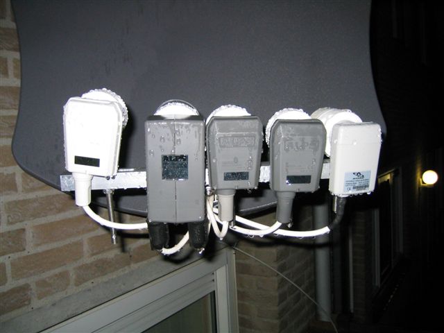

Gast Geplaatst: 14 november 2004 Geplaatst: 14 november 2004 3 keer single alps, twin alps en een no name lnb, totaal dus 5. Schotel is stevig zat! zie bijlage. groeten <img src="/ubbthreads/images/graemlins/grin.gif" alt="" />

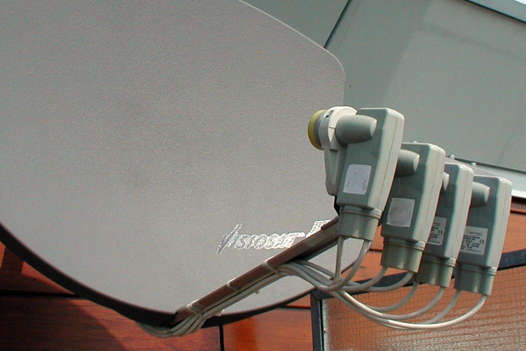

Yo! Geplaatst: 14 november 2004 Geplaatst: 14 november 2004 Citaat: Wat voor LNB'S hangen er bij jou op de stang 3x enkel of drie x twin? Ik heb er zelf 4 dubbele LNBs aan hangen (Golden Interstar), zie bijlage. Groet, Yo! DM800 en DM8000. Visiosat bi-sat 13,19,23 en 28 via EPM 17/8 multiswitch.

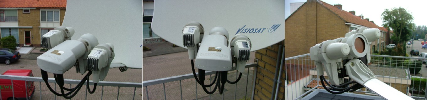

edbe Geplaatst: 15 november 2004 Geplaatst: 15 november 2004 hier mijn Visiosat met 3 Alps Lnb's 2 x KPN TV+ Box & Formuler Z11 Pro
