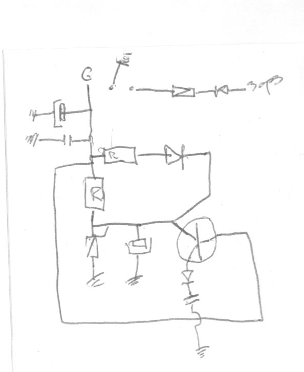

Heb zojuist schema stukje zitten te tekenen, ga hem zo inscannen en bij posten, moet lukken denk ik.
Alleen de Thyristor(AN7712F) blijkt geen Thyristor te zijn!!! Volgens het Jeager Elektronik transistorboek blijkt het een 12v spanningsregelaar te zijn van 1 amp. Vindt het een beetje raar, maar kan dit kloppen?
