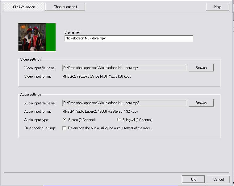

Na het met Dream TSman overhalen van de file vanaf de dreambox, deze file gedemuxed te hebben met ProjectX en ik de gemaakte file in DVD Author binnenhaal, krijg ik een verkeerd formaat beeld. Ook met andere werkwijzen, PVAstrumento etc. hetzelfde resultaat. Wie heeft hier een oplossing voor of kent het probleem en heeft hier iets op gevonden?

DVD patcher werkt, maar als je daarna de reclames eruit wilt knippen, dan heb je een uitdaging. Na het aanpassen van het eerste frame verspringen de beelden in TMPGenc DVD author.
Ik heb de hele stream laten patchen, daarna DVD author om de reclames te verwijderen, het blijft dan een drama om de hoofdstukindeling aan te maken. ( groen deel van het beeld.)

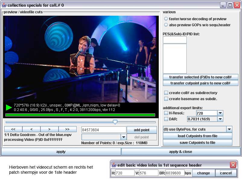

ProjectX kan veel en ook het knippen van de TS file is mogelijk. Dit zit onder het submenu Edit en dan de eerste optie "open Videocut/Specials".
Het is wel een beetje spartaans en je hebt geen geluid maar reclames eruit knippen gaat prima.
Nu het patchen van de stream doe ik eigenlijk niet vaak maar kan ook in het submenu Edit en je moet dan de optie hebben "Patch video Basics".
Dit kun je na het demuxen doen op het onstande .MPV bestand.
Werkt alleen op het eerste gedeelte van het bestand.
