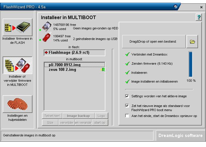

Beste mensen,
Op dit moment draait hier Hydra Angharad.
Nu heb ik net een 256mb usb stick gehaald.
Deze stick heb ik mbv flashwizzard pro 4.5a geformateerd(disk)
vervolgens heb ik hier 2 images(zeus en pli 9-12) op gezet met dit programma.
Dit is goed gegaan volgens het programma.(zie bijlage)
Alleen gebeurt er niks als ik een reboot geef,hij start keurig de image uit de flash op.(terwijl het programma een melding gaf dat hij een multiboot ging aanmaken.)
Ook staat er achter de zeus image een groene R, enig idee wat dit betekend??
het enige wat ik me kan voorstellen is dat het running betekend,maar runnen doet hij niet)
Wie kan me vertellen wat ik vergeten te doen ben??? <img src="/ubbthreads/images/graemlins/kweetniet.gif" alt="" />

hallo,
Ik zou in de flash het beta img zetten van Dream, vervolgens met flashwizard dreamflash installeren op dreambox en op stick img. welke je wilt gebruiken.
ik heb het zo gedaan en werkt perfect.
ik heb niet meer gedaan dan jij. wel heb ik vooraf de usb stick geformatteerd en gemount vanuit de command prompt.
verder draai ik de dramflash vanaf de flash en Hydra en pli vanaf de usb beide zonder problemen.
Bootmenu zou op moeten komen direct na booting dreammedia....
je zou kunnen overwegen zoals het vorige antwoord ook al aangaf om de dreamflash errop te zetten (alhoewel ik de logica hier niet in zie, aangezien het multiboot menu komt voordat hij aan de dreamflash begint)
Je zou ook nog kunnen proberen je usb opnieuw te formatteren met het handje en te controleren of hij goed gemount is.
Ik heb het nu al zover dat ik wel het bootmenu krijg(dreamflash)
maar daar staat alleen de flash op en niet de image die op de usb staat.
Ik heb wel de zeus in de flash geprogged.
afin, lekker verder knutselen,daar is het weekend voor.,.,
bedankt tot zover.
edit:
sja ik heb heel die flashwizzard niet nodig.
Ik heb nu de pli met flashfxp ge ftp't naar /var/mnt/usb
en in dreamflash toegevoegd en jawel het werkt.
