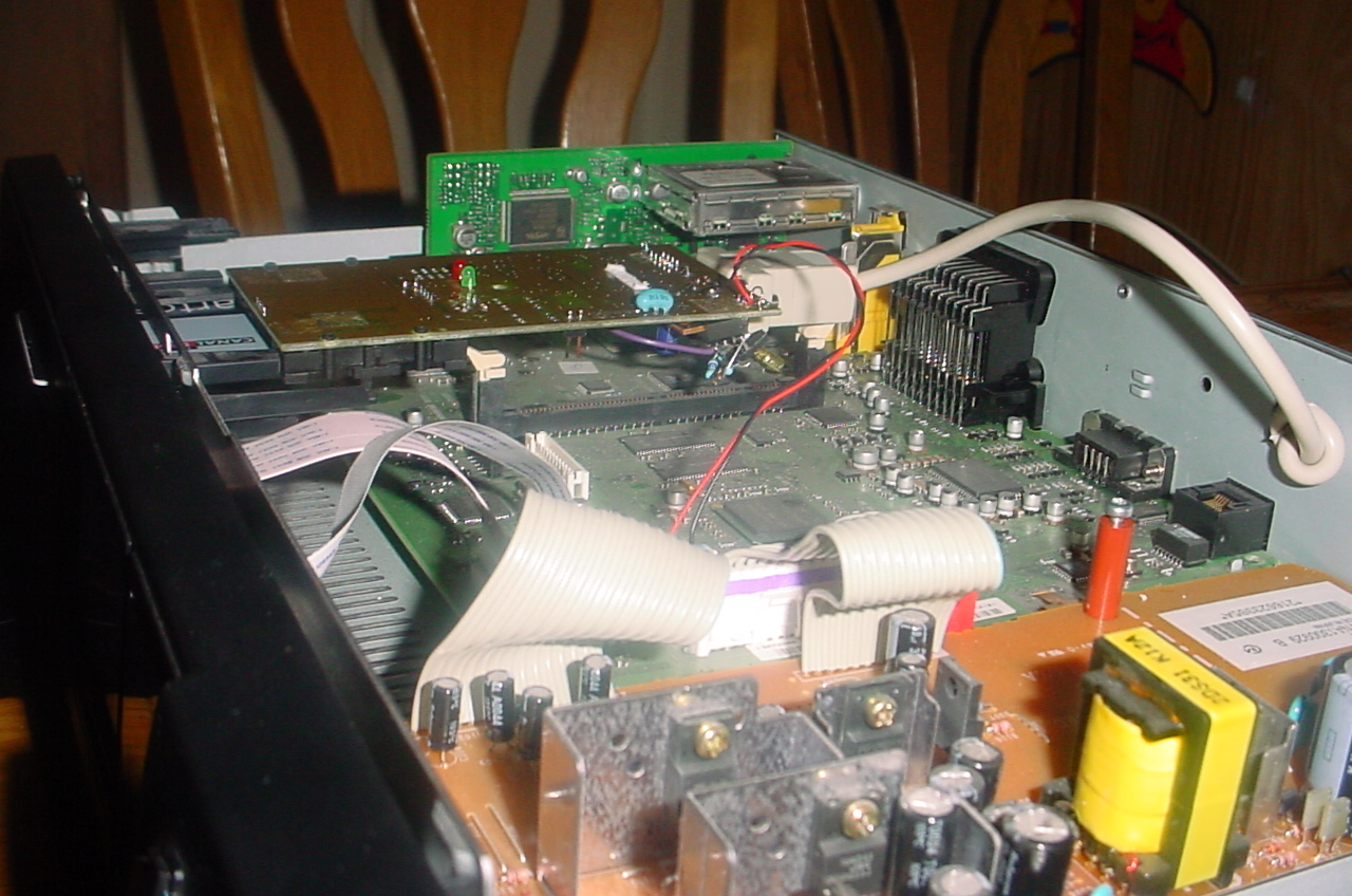

Gast Geplaatst: 22 december 2004 Geplaatst: 22 december 2004 je kunt de mastera/ crd ook inbouwen, heb ik ook gedaan <img src="/ubbthreads/images/graemlins/smile.gif" alt="" />. Had hem toch over. FF opstartvertraging ingebouwd, zodat de box met kaart ook opstart <img src="/ubbthreads/images/graemlins/xyxthumbs.gif" alt="" />
edje-ken Geplaatst: 22 december 2004 Geplaatst: 22 december 2004 kan je een foto plaatsen van het ingebouwde. Ik ben benieuwd hoe dat eruit ziet en waar je hem gebouwd hebt. zelf heb ik geen dbox2 meer maar ben toch wel nieuwsgierig Vu+ Solo2Dreambox 800s
Gast Geplaatst: 22 december 2004 Geplaatst: 22 december 2004 Nou nou, een Multicam inbouwen stelt toch helemaal niets voor. Voor weinig heb je ze uit DE, en ze hebben daar ook externe modellen. Goedkoper dan een Mastera, maar WEL een leuk idee om een ouwe progger in te bouwen. 't zal wel aardig vol zitten, maar je zult neem ik aan wel de externe behuizing eraf gehaald hebben. greetz, Pekka
Gast Geplaatst: 22 december 2004 Geplaatst: 22 december 2004 fotootje, de originele kaartlezerz heb ik verwijderd, en de modem is er ook uit. ruimte genoeg <img src="/ubbthreads/images/graemlins/loldev.gif" alt="" />

FNONAMUS Geplaatst: 23 december 2004 Auteur Geplaatst: 23 december 2004 <img src="/ubbthreads/images/graemlins/loldev.gif" alt="" /> Kan je een cirkeltje zetten om wat ooit de mastera was? Ik herken het hele ding niet ........ <img src="/ubbthreads/images/graemlins/loldev.gif" alt="" /> I.d.d. geweldige oplossing. Todays dummy is tomorrows expert!

Gast Geplaatst: 23 december 2004 Geplaatst: 23 december 2004 Ik weet niet in welke modus deze programmer start, de mastercrd start op in 6Mhz phoenix modus. Dit is niet bruikbaar(voor seca2), dus heb ik op de plaats van het 6Mhz kristal, de 3.5 Mhz gesoldeerd, en de software kan dat niet zien, werkt dus gewoon <img src="/ubbthreads/images/graemlins/xyxthumbs.gif" alt="" />. Als je ff een foto maakt van de chippies die er op zitten, vertel ik je hoe je een opstart vertraging kunt maken, en zo de kaart gewoon in de box kunt laten zitten.
