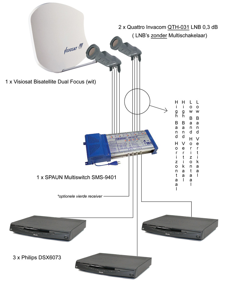

Hoi Tonskidutch en anderen,
Ik heb eens goed naar je reactie gekeken en ben er (na het ontcijferen van bepaalde termen) een stuk wijzer van geworden. Heb vervolgens wat onderdelen op internet bij elkaar gezocht en dit in één plaatje bij elkaar gezet (zie bijlage). Een leuk systeempje wat veel in de richting komt van jouw opmerkingen en mijn wensen, maar werkt het ook? Ik bedoel: Heb ik het goed gedaan óf kloppen LNB en/of switch niet met elkaar? Mocht het kloppen; dan is het een leuke huisinstallatie, maar ook redelijk prijzig en beperkt wat betreft een mogelijke derde LNB in de toekomst. Vandaar dat ik nu nog even ga kijken of der wat te combineren valt met bijvoorbeeld een SAR411F en een derde LNB. Als ik wat uitgewerkt heb, dan horen jullie weer van mij. Alvast bedankt voor de reacties! <img src="/ubbthreads/images/graemlins/xyxthumbs.gif" alt="" />

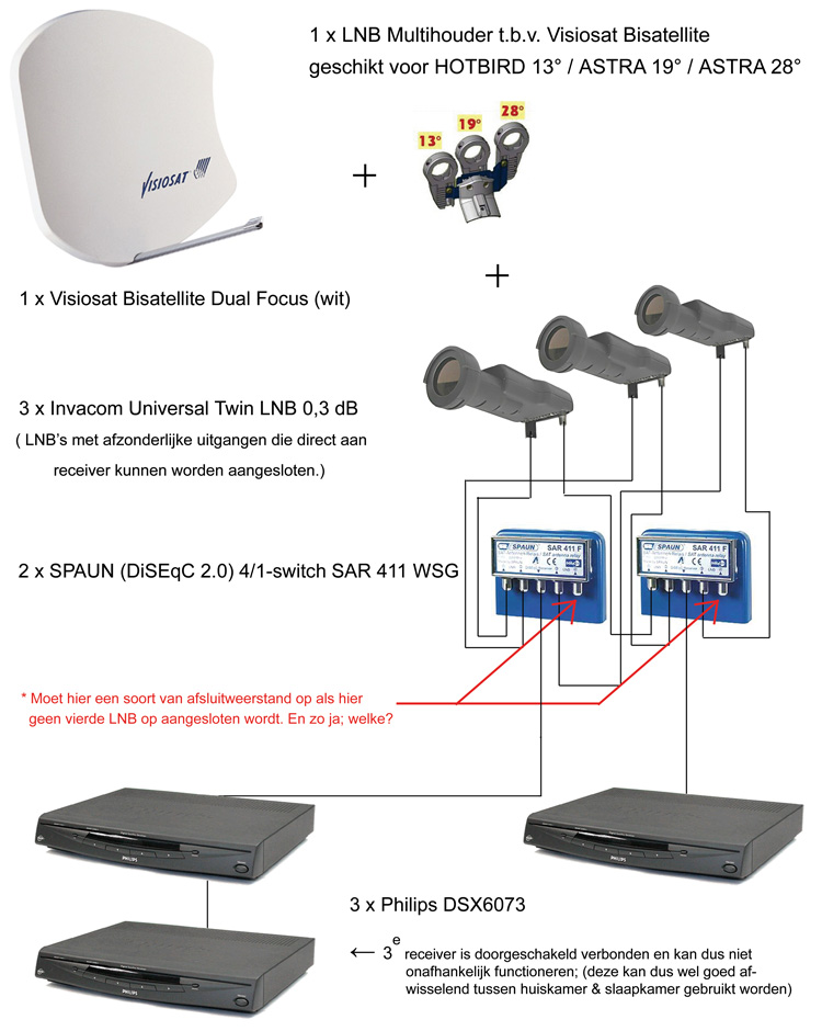

Hallo iedereen,
Ik heb zojuist een nieuw systeempje bedacht (zie bijlage). Hierbij heb ik een extra LNB opgenomen voor ASTRA 2 en is het geheel financieel gezien een stuk goedkoper geworden om te realiseren. De onafhankelijkheid van de diverse receivers is echter wel wat ingeperkt. Mijn vraag aan jullie:
- Zijn beide (dus ook het systeem uit de vorige bijlage) systemen technisch gezien mogelijk?;
(let hierbij s.v.p. goed op de gekozen LNB's en switches en de diverse type aanduidingen, want hiervan heb ik nog weinig kaas gegeten)
én
- Wat zou men kunnen aanpassen om de functionaliteit van één of beide systemen te verbeteren?;
én
- Zie s.v.p. opmerking in bijlage over afsluitweerstand.
Al het overige advies is natuurlijk ook van harte welkom!

Leuke plaatjes, maar dat gaat nooit werken op een Philips. <img src="/ubbthreads/images/graemlins/grin.gif" alt="" />
Philips heeft diseqc 1.0 aan board en daar kan je geen cascade schakelingen mee maken.
Ook kan je Philips in originele staat niet meer dan twee satellieten aansturen.
Wil je meer dan zal er andere firmware in je decoder moeten.
Maar ook dan nog heb je diseqc 1.0 maar kan je wel 4 lnb's schakelen.
De gegeven oplossing van bart is naar mening de enig juiste voor je Philips (en Pioneer)
Voor de oplossing van Ton heb je diseqc 1.1 of 2.1 nodig.

hi Johan45
Ik zie in geen van beide geschetste situaties een cascade schakeling ik zie alleen een diseqc 1.0/2.0 ( 2.0 is backwards competible met 1.0 ). Oke, ik zie twee ontvangers in cascade en dit werkt als een ontvanger een doorlus mogelijkheid heeft, en hij schrijft er zelf bij dat de je er eigenlijk maar een kunt gebruiken.
Beide, door Tonyljew, geschetste situaties zullen dus werken als de ontvanger een 1x4 switch aan kan sturen ( dit blijkt standard dus niet te gaan met de flipse).
De eerste werkt dus ook zonder de gewijzigde ontvangers omdat je maar twee LNB's aanstuurd.
Even nog een antwoord op een vraag, ik heb de lege posities op een switch nog nooit afgesloten met een weerstand en ook nog geen problemen onder vonden. Het zijn tensloten switches en geen splitters.

amigob,
de afsluitweerstand kan enkel dienen voor een buitenhangende LNB die teveel poortjes vrij heeft (dit voorkomt enkel inwatering van vrije poortjes)
op de diseqc switch moet je hem nooit toepassen.. (als die buiten hangt en vrije poortjes heeft moet je hem tapen)

Dus als ik het goed begrijp werken mijn schetjes, maar onder voorbehoud van de betreffende firmware. Wat dat betreft kan ik melden dat ze gepatched zijn c.q. kunnen worden. Is wel een tijd terug dat ik de oslink uit de kast heb gehad, maar moet lukken. Momenteel staat er trouwens Servihard v.8.2 in. Kan iemand bevestigen of deze firmware 4 LNB's kan aansturen? Ik heb trouwens drie receivers, maar slechts één C*n*l + abbo. Welke fw kan ik dan het beste in de overige twee receivers gebruiken zodat deze zonder kaartjes werken?
Dan tot eerste slot nog effe algemene vraag wat betreft de schetjes;
... <img src="/ubbthreads/images/graemlins/kweetniet.gif" alt="" />... Zijn er misschien nog verbeteringen? ... <img src="/ubbthreads/images/graemlins/kweetniet.gif" alt="" />...
Kan me namelijk niet voorstellen dat ik niet iets over het hoofd heb gezien. Maar wie weet, misschien begin ik het toch nog een beetje te leren. <img src="/ubbthreads/images/graemlins/grin.gif" alt="" />

Servihard v.8.2 kan twee Lnb's aansturen.
Raytec
heeft een firmware voor 4 lnb's en heeft daar ook een kanalenlijstje voor.
Voor wat betreft je vraag over dit schema kan ik je met zekerheid vertellen dat dit werkt.
Ook als je het uitvoert met 4 LNB's en 4/1 switchen.
