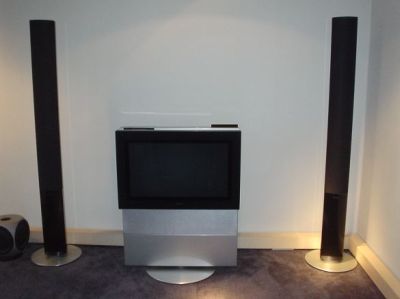

Gast Geplaatst: 12 januari 2005 Geplaatst: 12 januari 2005 via het meerkamer systeem van Bang& olufsen is dit totaal geen probleem , de gehele ontvanger wordt bediend door de beo-4 a.b .
