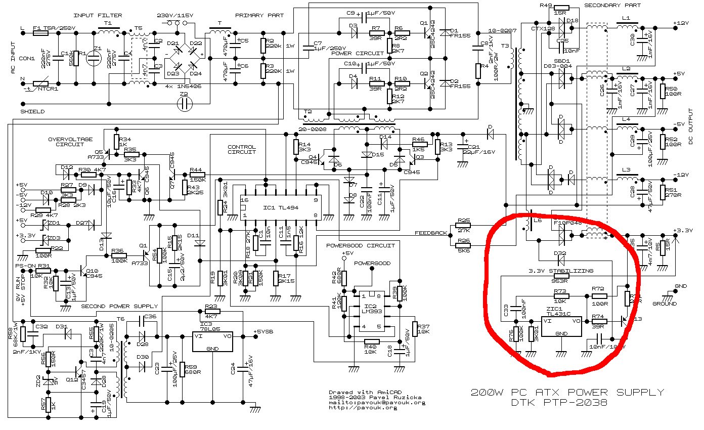

pc voeding met een te hoge spanning
heb weer wat <img src="/ubbthreads/images/graemlins/grin.gif" alt="" />, dacht dat het niet kon, maar heb hier een pc voeding met alle spanningen te hoog
5 volt = 6 volt , 12 volt =14 volt , 3,3 volt = 4 volt, -12 volt=-15 volt, -5 is -6 volt enz,enz
wat is dit nu weer. waarschijnlijk ergens in het primaire gedeelte
wie heeft er een schema van een geschakelde voeding van een atx voeding algemeen ??
ook belast geeft hij deze spanningen helaas, hopelijk kon het mb board daar nog tegen <img src="/ubbthreads/images/graemlins/confused.gif" alt="" />
voeding op mb zwarte pin in gat voor bijvoorbeeld diskdrive en rode pin tussen de draden van atx connetor , dus volgens mij belast en op de juiste aarde (gnd)

ach je moet wat <img src="/ubbthreads/images/graemlins/grin.gif" alt="" />, het gekke is ook nog dat hij vanochtend na een nacht rust, dus even 5,12,3.3 aangaf op mijn meter ikke <img src="/ubbthreads/images/graemlins/grin.gif" alt="" /> maar na opwaring weer 7.6 op 5 volt. en toch zit er een 5volt stab in ???? lm7805 weet je wel dus ergens zit dan volgens mij een verkeerde spanning op aarde -2 volt ???? ofzo

Hier een schema van een ATX voeding. Jouw voeding zal er mischien heel anders uitzien, maar pincipe is waarschijnlijk het zelfde. Denk dat je moet zoeken in het regel circuit, rond de TL431 (rood omcirceld in het schema)
