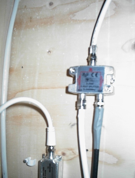

Ik heb deze signalen samengevoegd, maar zonder stroomvoorziening of dure Spaun oplossing. Bij sommige bouwmarkten zijn wel eens sat spulletjes verkrijgbaar. Zo heb ik deze splitter (twee weg) gevonden voor nog geen tientje (zie foto). Bij de televisie kan je dan via sat wandcontactdoos de signalen weer splitsen.

Het is de bedoeling om het signaal die UIT de RF-OUT komt van de satreceiver, samen te voegen met het signaal van de kabel die van de straat komt. Na de "samenvoegingsdoos" (amaai) bekom ik 1 kabel die naar de TV leidt.
Op de TV kan ik dan zappen tss de normale zenders, of ga ik naar de bvb UHF kanaal 36, en zie ik wat uit de satreceiver komt.
ANZO, De foto is niet 100% scherp, is dit de boven beschreven situatie?
DM920UHD
Yupsikidee, t'is weer zwart op tevee.
Nee, dit is niet jouw gewenste situatie. Bij mij komt de coax van de schotels uit in de meterkast. Daar komt ook het signaal van de kabelboer binnen. middels deze de coaxkabels worden beide signalen samengevoegd via deze twee-weg splitter naar één coax signaal.
Voor jouw oplossing zullen weinig mensen kiezen. Zodra je het ontvangen satsignaal via een RF out op een UHF signaal gaat bekijken, zal je merken dat het stereo signaal niet meegeleverd wordt en zal de beeldweergave minder zijn. De meeste satters hier zullen hun satellietbeelden via scart bekijken. Dan pas kan je de beeld- en geluidskwaliteit vergelijken met die van bijvoorbeeld een DVD.
Mocht je toch voor je eigen oplossing kiezen heb je een soort van verdeler nodig die twee analoge signalen samenvoegt. Ik zou dan even te rade gaan bij een electronica winkel. Ik wens je veel succes!

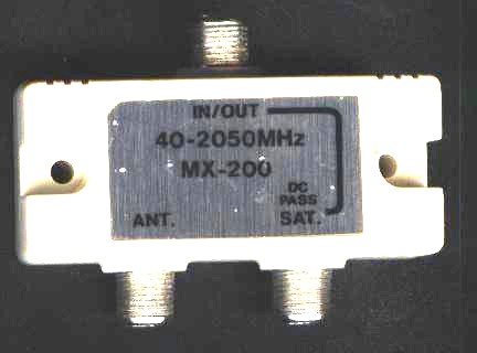

Dit gebruikte ik vroeger op het dak om mijn sat en mijn hark antenne samen te voegen. Beneden 40 mtr. verder had ik nog zo'n switch zitten. Ik weet alleen niet of dit ook werkt voor sat en kabelsignalen. ( zie bijlage )
gr. D.Quijote

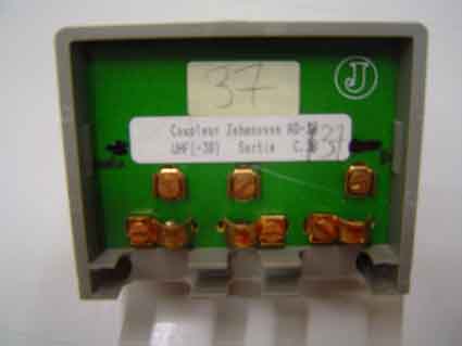

Dit doosje doet het perfect:
Linker aansluiting is input kabelsignalen
Midden: uit naar TV
Rechts: aansluiting coax komende van RF out receiver
kanaal receiver wel op 37 zetten.
