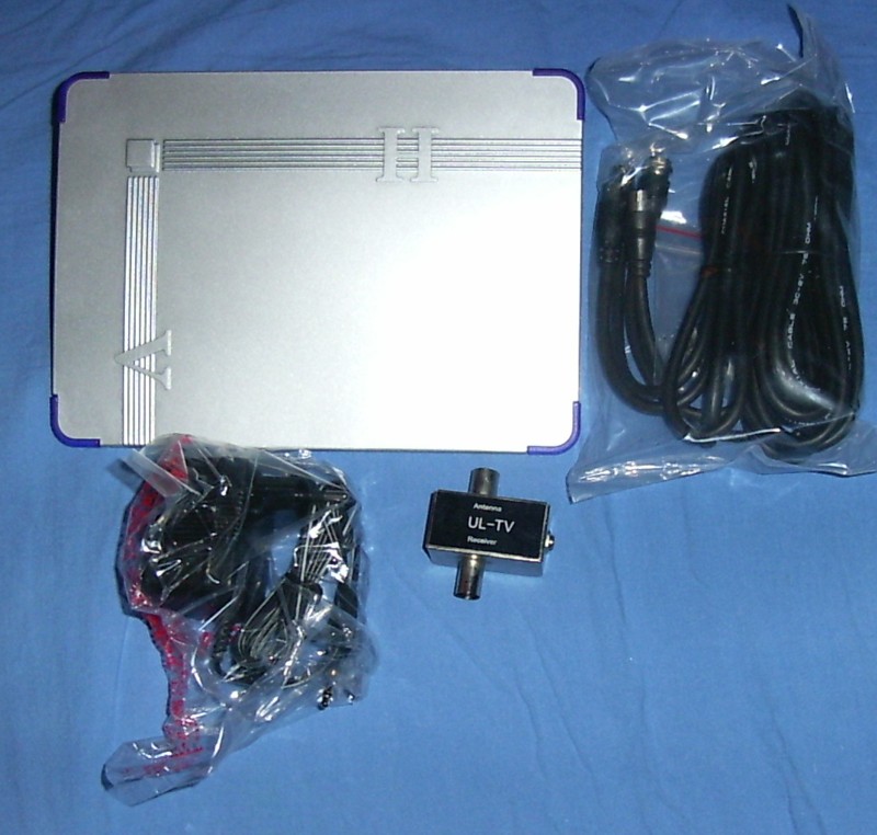

Heb bij een Duits bedrijf een actieve buiten-antenne gekocht
voor 19 Euro die het zelfs binnen beter doet dan de KPN-antenne.
Geen of in ieder geval bijna geen last van storingen.
Heb hem nog niet buiten opgehangen.
Het is een "flach-antenna", zie foto.
Dat is toch wel wat anders dan de 60 Euro die hier door Digitenne
wordt gevraagd.
Mvg, wammes.
