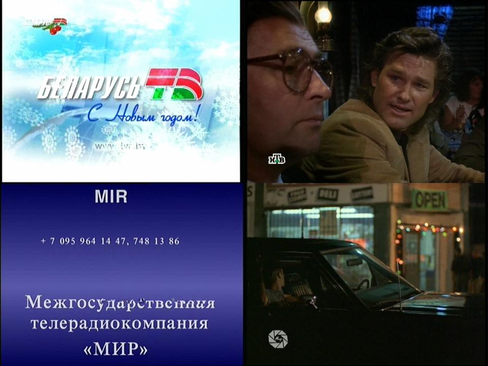

Ik heb deze Intelsat ook eens geprobeerd en het volgende is te ontvangen
11519 V - 2893 SR - 3/4 FEC - Belarus TV: beeld 40 a 50 %
11529 V - 12000 SR - 3/4 FEC - o.a. Mir beeld 35 a 45 %
Mir Tv beeld
Mir service beeld
HTB beeld
Mgou beeld
Mir & MIR service hebben hetzelfde promo beeld.
HTB & Mgou hebben de zelfde speelfilm.
Ik zit inderdaad op het randje van ontvangst met 11529 V - 12000
Ik ontvang dit met een echostar AD3000 + Deltastar Gregorian van 1.20 mtr
lnb = invacom 0.3 twin
Heb een paar plaatjes als bijlage.
mvr dischdriver

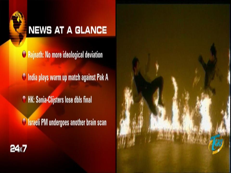

@svetik,
NSS703 op 57° oost
Kan ik hier goed ontvangen 11.507 V 2917 Signal 57% Quality 64%
11.141 V 1500 Signal 63% Quality 78%
11.144 V 3000 Signal 55% Quality 66%
12.555 V 3125 Signal 55% Quality 58%
Dit gemeten op de echostar AD3000
