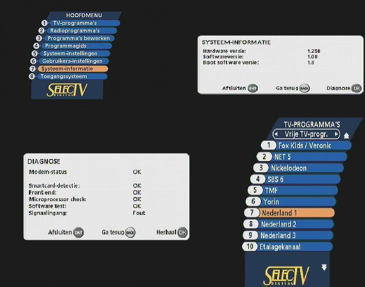

BIG M Geplaatst: 27 januari 2005 Delen Geplaatst: 27 januari 2005 je box is niet meer goed. waarschijnlijk de software die erin zit. kijk of je het kan checken als volgt: menu, systeeminformatie, ok drukken (diagnose test) en daar kun je iets te weten komen over je signaal, software etc zie afbeelding "i think, therefore i am"draaiend met: VU+DUO 500GB, golden media wizard hd class, Pinnacle ip9600 hd with android4X TELENET hd-digicorders 500GBenog meer om op te noemen Link naar reactie Delen op andere sites Meer opties om te delen...
Gast Geplaatst: 27 januari 2005 Delen Geplaatst: 27 januari 2005 inderdaat alles goed behalve signaal die geeft fout aan en wat nu ???? Link naar reactie Delen op andere sites Meer opties om te delen...
BIG M Geplaatst: 27 januari 2005 Delen Geplaatst: 27 januari 2005 even de decorder resetten, dus in z'n fabrieksinstelleing. hoe dat gaat lees je in dit bericht dan opnieuw scannen, indien nog steeds signaal fout..tja ben ik bang dat je em niet meer werkend krijgt (iets met de turner gedeelte). "i think, therefore i am"draaiend met: VU+DUO 500GB, golden media wizard hd class, Pinnacle ip9600 hd with android4X TELENET hd-digicorders 500GBenog meer om op te noemen Link naar reactie Delen op andere sites Meer opties om te delen...
