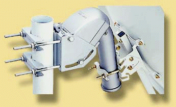

De installateur heeft de motor volgens de afbeelding beneden opgehongen. Verder heeft de motor een vrije draai. De groote van de schotel is rond de 90 cm. Dus dat moet geen probleem opleveren.

[color:"red"] Foto's die op webshops staan zijn verboden. Ik heb hem nu lokaal voor je online gezet voortaan gaarne zelf even doen.
Wildcard, als je een Stab motor hebt zie ik inderdaad al wat het probleem kan zijn. Je moet de Stab motor naar boven laten wijzen in plaats van naar onder. De motor op de foto is daarom ook geen Stab motor. Als je een Stab motor verkeerd instaleert zoals je aangeeft dat ie naar onder wijst, dan kan het zo zijn dat ie veel meer stroom gaat trekken en daarom kortsluitong krijgt in de kabel. Ik zou zeggen bel je instalateur en zorg dat ie de Stab motor op de juiste wijze instaleert : dus zorgen dat de steel naar boven wijst.

De motor is goed geplaatst volgens de installateur. Na een update van de firmware met de firmware die je kan downloaded op de officiele site van strong schijnt de motor op het eerste gezicht goed te werken.
