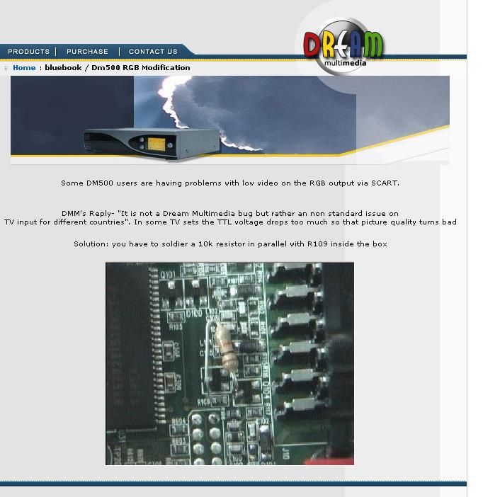

Ron Geplaatst: 5 februari 2005 Geplaatst: 5 februari 2005 Volgens mij is dat een hardware probleem hoor. Dream Multimedia DE schijnt er wel heel erg geheimzinnig over te doen, maar diverse "experts" zijn het er over eens dat een 10kOhm weerstand nodig is om dit probleem op te lossen en naar echt RGB signaal te kunnen schakelen. Tox.
Gast Geplaatst: 5 februari 2005 Geplaatst: 5 februari 2005 Dream MM AU doet niet zo moeilijk ;-) http://www.***geen-reclame***/dm500RGBfix.php Peter
Barabas Geplaatst: 5 februari 2005 Geplaatst: 5 februari 2005 Citaat: Dream MM AU doet niet zo moeilijk ;-)http://www.***geen-reclame***/dm500RGBfix.php Peter Soldeer hulp nodig in Apeldoorn en omgeving? laat maar even weten <img src="/ubbthreads/images/graemlins/biggthumpup.gif" alt="" /> Dat zeg ik... lezen!
Ron Geplaatst: 5 februari 2005 Geplaatst: 5 februari 2005 Dit is wel de gootste bullshit die ik ook heb gehoord: Citaat: DMM's Reply- "It is not a Dream Multimedia bug but rather an non standard issue on TV input for different countries". In some TV sets the TTL voltage drops too much so that picture quality turns bad Het is dus gewoon een ontwerpfout die ze nu van zich af proberen te schuiven. In Duitsland hebben ze er net zo goed last van en alle TV's waarop ik mijn leen-500 geprobeerd heb, hebben exact hetzelfde probleem. Een hardware bug dus! Tox
Gast Geplaatst: 5 februari 2005 Geplaatst: 5 februari 2005 In elk geval wordt de oplossing daar aangedragen. In Duitsland lees je er helemaal niks over en met deze info kan iemand het in elk geval fixen Peter

percies Geplaatst: 5 februari 2005 Geplaatst: 5 februari 2005 Citaat: Dream MM AU doet niet zo moeilijk ;-)http://www.***geen-reclame***/dm500RGBfix.php Peter Heeee! ze hebben mijn foto gejat ! Zie ook deze thread
