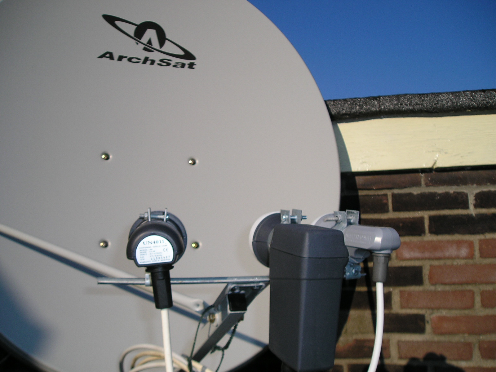

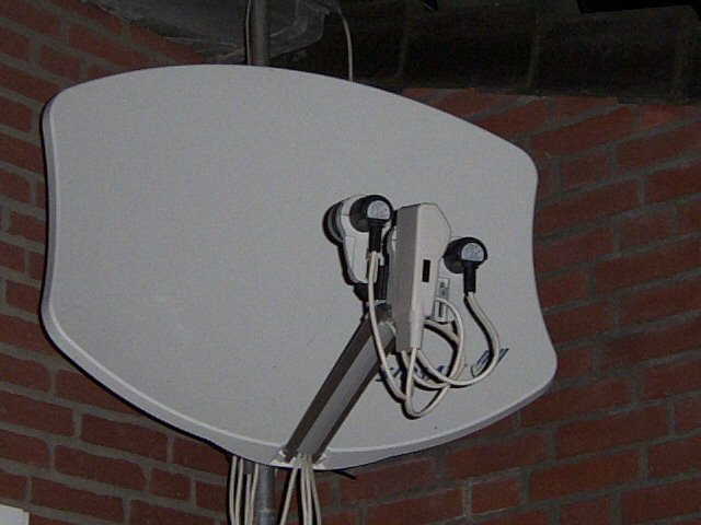

Gast Geplaatst: 29 juli 2005 Geplaatst: 29 juli 2005 Zeg maar JE tegen U. Voor het gemak hiet een plaatje. Ik heb zelf ook een Archsat.

Gast Geplaatst: 1 augustus 2005 Geplaatst: 1 augustus 2005 Hier een plaatje van achter de LNB's Heb je hier wat aan? Ik heb helaas geen ervaring met arabsat <img src="/forums/images/graemlins/frown.gif" alt="" />, ben nog vrij nieuw in de schotelwereld. <img src="/forums/images/graemlins/grin.gif" alt="" />
