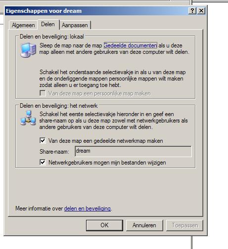

Tonskidutch Geplaatst: 8 februari 2005 Geplaatst: 8 februari 2005 in de verkenner... klik voor de gein eens op shared documents / gedeelde mappen. wat zie je daar dan? als daar niks staat weergegeven dan is het geven van rechten niet correct. in de verkenner... klik eens voor de gein op my networkplaces / mijn netwerkomgeving. wat staat daar dan? zie bijlage cheers Aisa Barna Sawarna Chandan Jaiswal, Nusrath Ali Kahn, Ali Kahn, Moin

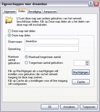

Barabas Geplaatst: 8 februari 2005 Geplaatst: 8 februari 2005 Citaat: heb idd het zelfde probleem de 'alleen lezen' funtie van de map E:/dream heb ik uitgeschakeld, maar na een check of het gelukt is komt het hokje automatisch weer terug :S en in telnet komt bij het invoeren van mkdir /hdd/movie te staan: Mkdir: Cannot read dir. '/hdd/movie': Read only file system Het alleen lezen vinkje weghalen is niet voldoende. Je moet een gebruikers expliciet machtigingen (volledig) geven. Ga dus naar de aangemaakte dreambox map en kies (met de rechter muisknop) voor delen en beveiliging Dat zeg ik... lezen!
peter-nmgn Geplaatst: 8 februari 2005 Auteur Geplaatst: 8 februari 2005 Gedeelde documenten onder verkenner: -Gedeelde Afbeeldingen (map = leeg) -Gedeelde Muziek (map = leeg) Citaat: Je moet een gebruikers explicier machtigingen (volledig) geven -> Ben de beheerder van de computer of zit er dan nog iets niet goed of ben ik wat vergeten in te stellen <img src="/ubbthreads/images/graemlins/loep.gif" alt="" /> Eigenschappen voor de netwerk kaart heb ik: - Client voor Mi... - Bestands en printer deling - QoS - pakket... - Internet protocol -> vast IP adres ingesteld 192.168.1.101 de map Dream onder hd par. E:/ zie je er dus niet bij staan :s Dreambox DM800HD PVR, 500GB WD HDD Dreambox DM600 PVR TRIAX TDA78, Canal Digitaal DUO LNB
Barabas Geplaatst: 8 februari 2005 Geplaatst: 8 februari 2005 Deel deze map en ga dan naar Machtigingen Dat zeg ik... lezen!

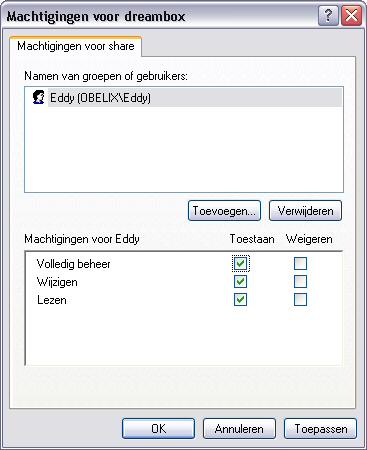

peter-nmgn Geplaatst: 8 februari 2005 Auteur Geplaatst: 8 februari 2005 krijg dit te zien: Dreambox DM800HD PVR, 500GB WD HDD Dreambox DM600 PVR TRIAX TDA78, Canal Digitaal DUO LNB
Barabas Geplaatst: 8 februari 2005 Geplaatst: 8 februari 2005 En kies voor een gebruikers naam en geef deze de volledige rechten Dat zeg ik... lezen!
