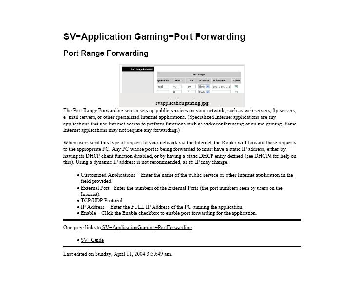

Dit kan met zowel de orginele soft als met de sveasoft.
Ik meen uit het bolletje:
onder administration: NAT of NAPT
daar kun je invullen:
outside adress: 0.0.0.0 ( alle adressen ) outside port 8000
inside adress:192.168.1.10 inside port 80
Protocol: TCP
