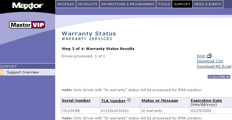

Ome Merde Geplaatst: 20 februari 2005 Geplaatst: 20 februari 2005 die schijf van je, ben zo vrij geweest even een check te doen, heeft nog tot 29 maart garantie. snel actie ondernemen dus, desnoods de bijlage afdrukken en naar je leverancier brengen. succes, merDe deze ruimte is te huur
Snot Geplaatst: 20 februari 2005 Auteur Geplaatst: 20 februari 2005 Bedankt Merde, Ik heb bij Maxtor een RMA (Return Material Authorization) aangemaakt en krijg als het goed is een nieuwe drive thuisgestuurd. Heeft hier iemand ervaring mee ? Mijn sat dealer zit in Drente, ikzelf in Zeeland, dus ik vind het een beetje ver om even de drive te brengen. gr.
Ome Merde Geplaatst: 20 februari 2005 Geplaatst: 20 februari 2005 dagelijks werk. "wij" maken altijd een RMA aan en sturen vervolgens de schijf/schijven naar Ierland. duurt effe (maandje ofzo) en je krijgt een hagelnieuwe terug + de hartelijke groeten <img src="/ubbthreads/images/graemlins/smile.gif" alt="" /> Maxtor doet niet moeilijk, je moet alleen wel veel geduld hebben. merDe deze ruimte is te huur
CAPTAIN PICARD Geplaatst: 20 februari 2005 Geplaatst: 20 februari 2005 RMA ding maken en zelf opsturen, maxtor doet niet moeilijk Duurt 3 a 5 weken ongeveer. Ik heb ook al 2 Hdds zelf opgestuurd en netjes een andere gehad. Tot 2 keer toe een grotere terug ervoor gehad <img src="/ubbthreads/images/graemlins/xyxthumbs.gif" alt="" />
