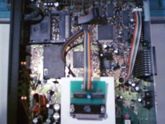

Hallo,
Hebben hier mensen ervaring met het aansluiten van de BD32 Interface en meer specifiek het aansluiten van de 10 polige kabel, voor de decoder weet ik dat connector 10 de rode ader is maar op de Interface vertrouw ik het niet ;
Bekijk anders de huidige aansluitingen via bijlage,

Zo te zien zijn ook alle andere connectors in gebruik . <img src="/ubbthreads/images/graemlins/biggthumpup.gif" alt="" />

Deze kabel misschien wel , maar je hebt er niet véél aan als je een kabel hebt zoals in mijn bijlage, ze spreken over de rode ader op Pin 10 plaatsen op onze Mod (AlanS) zijn foto staat deze andersom ....... over verwarring gesproken ....ooit al eens een vliegende nokia 9500 gezien <img src="/ubbthreads/images/graemlins/confused.gif" alt="" />
Als je naar de afbeelding van Alan kijkt , zie je dat de meest linkse ader aan de BDM , verbonden is met de aansluiting die het dichts bij de achterwand van de Nokia zit .
En zo zit ie ook bij jouw afbeelding .

Als ik op Press Button To Connect klik gaat mijn display uit, en krijg ik,een error op mijn pc scherm BDM_FAULT_POWER in module Read BDM
Check the cable and Power on your D-Box/mediamaster
Nu zit ik er wel in maar de Memory blokjes onderaan staan 2 Gele vraagtekens
daar onderaan staat connected, als ik op erase Bootblock uitvoer krijg ik een pop-up met Rode cirkel met wit kruis en ReadBDM - OK
wat is er loos?
greetz
JP,
kabel goed aangesloten op connector ?
goede parralelpoort ingesteld?
probeer eens met de portdelay van bdp115( bdwin32) in te stellen op 700
en kijken of je dan wel goede verbinding hebt
probeer anders deze versie eens
gr metropar
