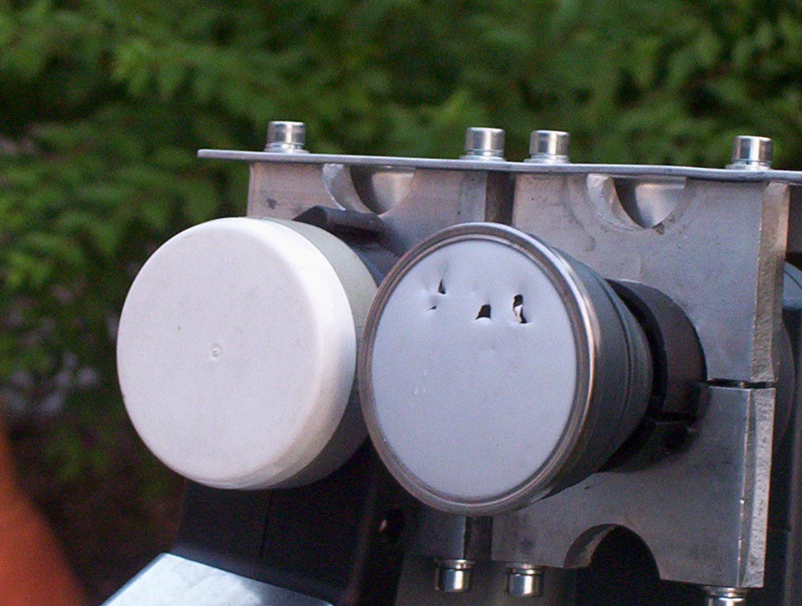

Ik heb nergens de Smart afgekraakt. Ik denk (mijn overtuiging) dat het prijsverschil in een LNB zich ergens terugbetaald. Zij het in kwaliteit, levensduur, garantie, etc. Ten tijde dat ik de Invacoms aanschafde waren die LNB's een van de toppers en kwamen ze heel goed uit de tests. Dat de eksters ze kapot vreten is achteraf natuurlijk een minpunt(je).
Gelukkig zijn het niet alleen de Invacoms die opgevreten worden ik heb ook nog een fotootje van een Philips LNB die als reserve is ingezet. Ik heb waarschijnlijk last van "hang"-eksters <img src="/forums/images/graemlins/loldev.gif" alt="" />.

hoi,
is het zelfde systeem als de invacoms.
daar zal het wel aan liggen.
als ze het op een lnb met harde kap(voorkant)proberen zullen ze hun snavels wel auw doen en het daarom laten.

leuke foto, weet je zeker dat het vogels zijn?
heb je misschien buren die een hekel aan schotels hebben.
vogens mij komt het uit een jacht geweer, hagel
