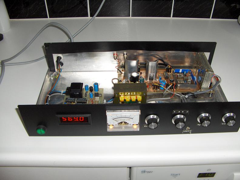

ik zoek een schema van een eenvoudig meetapparaat waarmee ik de sterkte van een kanaal (gewoon tv 400 tot 900 Mhz) kan meten.
ik wil hiermee eenvoudig meten wanneer een ouderwetse antenne redelijk goed staat.
er hoeft dus geen exacte waardes gemeten te worden

hoi,
Ik heb ooit eens een ontvanger gebouwd, van 46 tot 860 Mhz aan de hand van een schema uit elektuur.
De ontvanger was gebouwd rond een tuner van Philips,
Daar zat ook een signaal meter op en en digitale uitlezeing van de frequentie.
Je kan zo alles ontvangen tussen 46 en 860 Mhz, waaronder de radio en Tv zenders, schepen, brandweer, vliegtuigen en vroeger ook de mobiele telefoons.
Mischien kan je dit nog vinden bij elektuur en anders laat je maar een mailtje.

Dat klopt. Dat waren die NSF blikjes In het grijze verleden ook eens zo'n ding in elkaar gezet met een 10 slagenpotje er in en kon daarmee amateur tv ontvangen en gebruikte hem ook als converter bij de Engelse tv zenders voor het geluid. Maar eigelijk zou het met elk uhf blikje moeten kunnen. Het is in feite niets anders dan een frequentiewisselaar met een countertje aan de ocilator.

ik heb op de site van elektuur gekeken maar niks kunnen vinden.
dus als er nog iemand iets van een schema heeft?

Jeevanhoof is zo vriendelijk geweest mij dit schema toe te mailen <img src="/ubbthreads/images/graemlins/xyxthumbs.gif" alt="" /> Heb hem in de bijlage gezet.

hij ziet er geweldig uit maar hoe ik hier het dak mee op moet om aan een antenne te meten word toch iets te moeilijk. <img src="/ubbthreads/images/graemlins/kweetniet.gif" alt="" />

Op batterijen maken bijv. die uit een laptop die hebben een redelijk vermogen en zijn niet zo groot en je kan het apparaat dan ook gewoon gebruiken en daarmee de batterijen weer opladen. <img src="/ubbthreads/images/graemlins/biggthumpup.gif" alt="" />

Je hebt ook van die kleine TV-tjes (< 5 Inch)
Duur is met LCD scherm, maar er is ook goedkoper met zwart-wit scherm.
