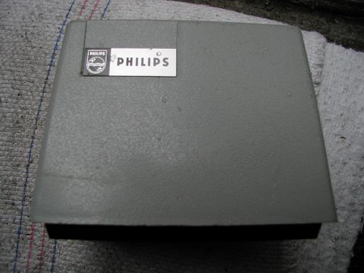

Bezit een aantal oude philips breedband antenneversterkers van ca. 35 jaren oud (wie wat bewaart heeft wat)
Deze versterkers wil ik gaan gebruiken voor de ontvangst van DVB-T. Mijn vraag is of deze versterkers geschikt zijn, aangezien de DVB-T uitzend frequentie tot 900 mHz gaat.
Type nr. 22EA1000 en er zitten twee "BFY 90" transistoren in. Wie kan mij verder helpen?

Het ging goofykwek om de frequentie berijk, een bfy90 zal het op 900 MHz nog wel doen, alleen beduidend minder dan op bv 480 MHz, het kan zijn dat er filters in de versterker zitten die roet in het eten gooien maar probeer het gewoon.
