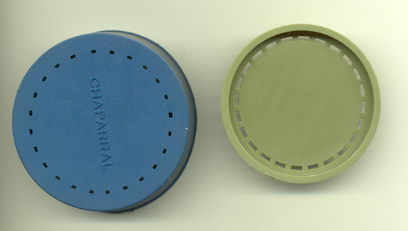

Hoi Stardust. Klopt, bij parabool schotels waar de lnbf naar beneden kijkt, zitten er bij enkele merken gaatjes in het kapje.

Die kapjes bedoel je?
Die zitten gewoon op de corotor en c band lnbf.
Ze zijn gemaakt voor een primefocus schotel zodat de lnb naar beneden kijkt, het water kan er niet in lopen maar het ventileert wel.
zonder ventilatie zou de golfpijp binnen de kortste keren vol (nou ja vol) water staan.

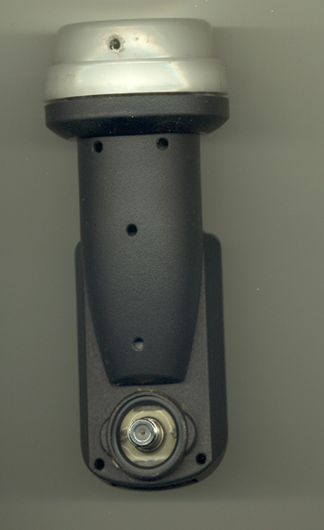

Ik had ook vocht problemen met een sharp (ku) lnb, ook met condensatievocht achter het kapje.
Kijk maar eens wat ik daar mee gedaan heb.
