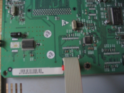

Gast Geplaatst: 12 maart 2005 Geplaatst: 12 maart 2005 Hoi, Ik ben nieuw hier en heb sinds kort een strong 8100 aangeschaft bij de gamma voor 200 ik denk daar kan ik geen buil aan vallen hij werkt goed en ben op het internet wat gaan zoeken en heb een aantal bios updates gevonden. ik heb de volgende bios update geinstalleerd : Sattracker 1.3 EMU met kanaalijst voor Rotor 1300 kanalen door Vreeswijk zag er allemaal goed uit en werkt redelijk goed meer kanalen was de grootste reden voor de upgrade. ik ben ook opzoek ge gegaan naar een motor en ben uitgekomen op de sg2100. besteld aangesloten eerst hoorde ik alleen wat tikken. maar toen ik de LBN los koppelde ging ie draaien, LBN weer aangesloten stoppen! Het lijkt er op dat ie te weinig vermogen hebt om bijde dingen aante sturen. ik zag dat er een aantal modificaties beschikbaar zijn 1 met 2 dioden en een eventueele weerstand en 1 met een elco. mijn vraag is moet ik 1 van of bijde modificaties doen of moet ik wat anders doen om het probleem op te lossen. wie kan mij helpen <img src="/ubbthreads/images/graemlins/confused.gif" alt="" />
Gast Geplaatst: 12 maart 2005 Geplaatst: 12 maart 2005 Je hebt het over de 8100 deze kun je alleen aanpassen met een andere condensator en niet 2 diodes dat geld alleen voor de 8000 daar zit een hoop verschil in die 2 decoders de firmware en chipset dus ga eerst maar eens goed lezen voordat je ergens aan begint te solderen oid.

Gast Geplaatst: 12 maart 2005 Geplaatst: 12 maart 2005 dat is in iedergeval goed om te weten, veel texten zijn in spaans en mijn spaans is niet zo goed. verhelpt het plaatsen van de condensator mijn probleem ? zo ja heb je voor mij een duidelijke beschijving in nederlands of engels alvast bedankt
VREESWIJK Geplaatst: 13 maart 2005 Geplaatst: 13 maart 2005 con@ er moet hier nog een beschreving van mij staan op het forum. Eerste Strong 8000 en 8100 van NL & BE met : Motor sm3uni 28-12-03, : Spdif (AC3) 30-10-04, : 3x8 mb Flash 07-02-05
Gast Geplaatst: 15 maart 2005 Geplaatst: 15 maart 2005 toch nog even een vraagje voor dat ik ga solderen. het is me niet helemaal duidelijk welke condensator ik moet gebruiken 100µF of 4,7µF 6,3V 16V 18V of 63 V <img src="/ubbthreads/images/graemlins/confused.gif" alt="" /> <img src="/ubbthreads/images/graemlins/confused.gif" alt="" /> <img src="/ubbthreads/images/graemlins/confused.gif" alt="" /> kan iemand mij hier uitsluitsel hier over geven.
VREESWIJK Geplaatst: 17 maart 2005 Geplaatst: 17 maart 2005 4,7µF 63v suc6 Eerste Strong 8000 en 8100 van NL & BE met : Motor sm3uni 28-12-03, : Spdif (AC3) 30-10-04, : 3x8 mb Flash 07-02-05
Gast Geplaatst: 19 maart 2005 Geplaatst: 19 maart 2005 Het werkt <img src="/ubbthreads/images/graemlins/grin.gif" alt="" /> <img src="/ubbthreads/images/graemlins/grin.gif" alt="" /> ik heb een 100 microfarat 63 V condensator ingebouwd zo als beschreven staat in de handleiding van sattracker v1.6
marbles Geplaatst: 19 maart 2005 Geplaatst: 19 maart 2005 Ik zie dat er verschillende condensatoren worden genoemd: Vreeswijk: 4,7µF 63v mmo: 100 microfarat 63 V Handleiding van sattracker v1.6: 100µF / 6'3 v Is 6'3 v hetzelfde als 63 v? Welk verschil is er als je 4,7 of 100 µF gebruikt?
VREESWIJK Geplaatst: 21 maart 2005 Geplaatst: 21 maart 2005 Citaat: Ik zie dat er verschillende condensatoren worden genoemd: Vreeswijk: 4,7µF 63v mmo: 100 microfarat 63 V Handleiding van sattracker v1.6: 100µF / 6'3 v Is 6'3 v hetzelfde als 63 v? Welk verschil is er als je 4,7 of gebruikt? Wat is van belang! De voltage van de condenzator moet hoger zijn dan de gemeten voeding. en ja 6'3 v is 63v. Bij de eerste sattracker1.1 heb ik een motor geplaast met een 63v /100 µF en deze werkt nu nog. Het kan zijn dat er problemen zijn geweest bij anderen motoren waardoor er gekosen is voor een zwaardere condenzator in de sattracker 1.6. Eerste Strong 8000 en 8100 van NL & BE met : Motor sm3uni 28-12-03, : Spdif (AC3) 30-10-04, : 3x8 mb Flash 07-02-05
