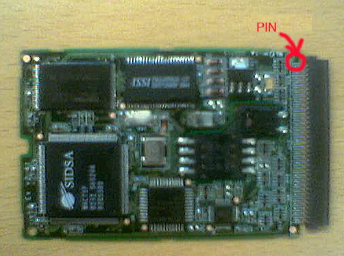

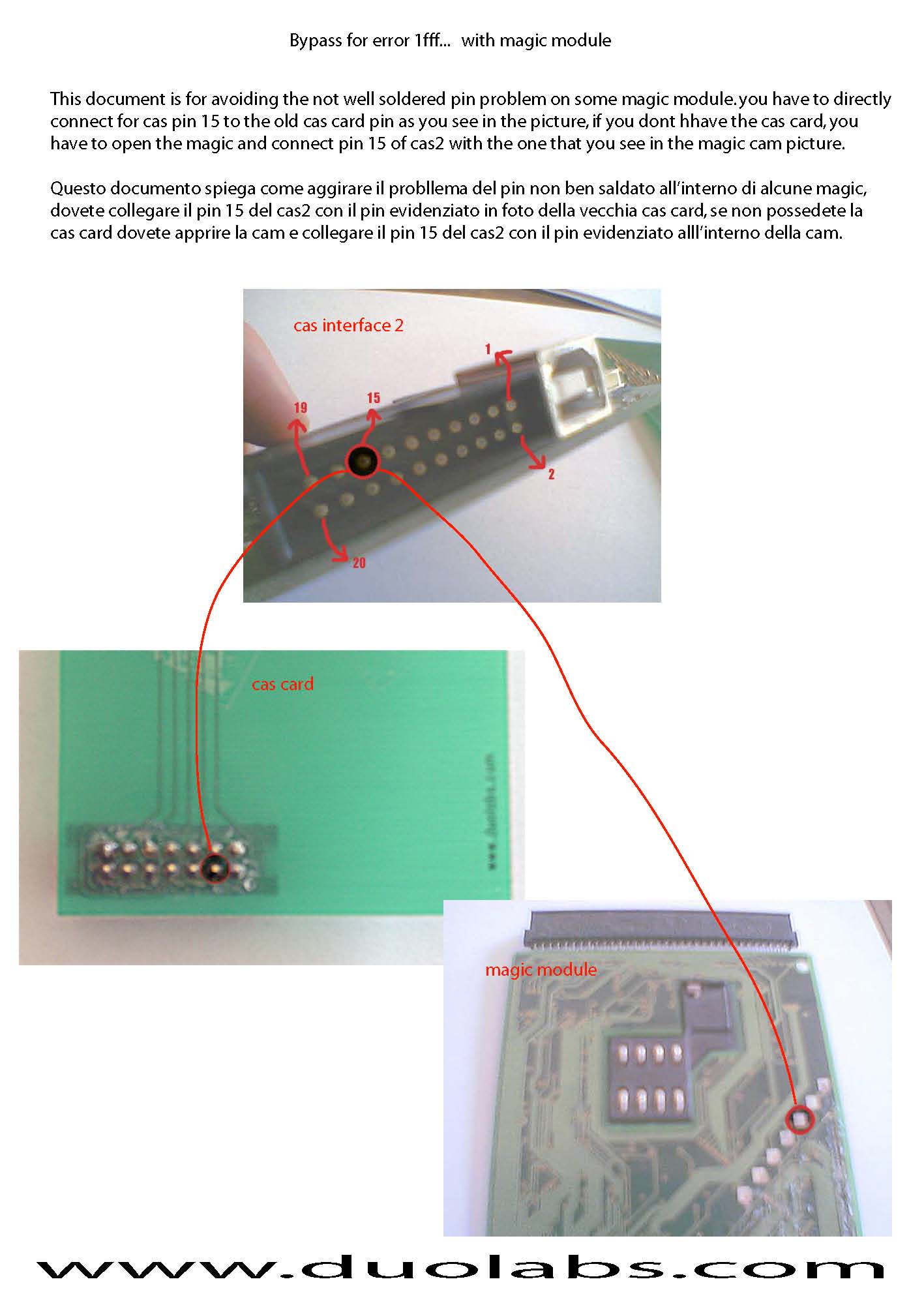

De oplossing voor het probleem staat bij duolabs op het forum de cas open maken en doorsolderen zoek zelf het schema daar even op.
GR <img src="/ubbthreads/images/graemlins/xyxthumbs.gif" alt="" />
Link naar reactie
Delen op andere sites
hoi,ik heb dit probleem vak gehad met MM en Axas, 90% van de cams die ik heb geprobeerd waren 1FFFFFFFFFFFFF, en volgens Duolabs, dat Magic Modules hebben een fabriek foutje door niet goed gesoldeerd laatste Pin Links , en kan daar is 2 oplossing ; of je een Cas1 met dummy kaart met pinnetjes dat je de cam van binnen kant kan benaderen en dit lukt altijd heb zelf geprobeerd, of moet je de cam open maken en folg de scheema en moet gesoldeerd worden.. dus jullie modules zijn in order.. ik denk cas1 is de beste in dit geval.
