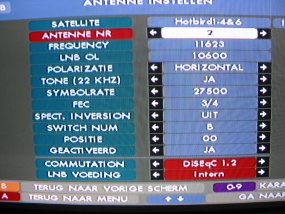

Gast Geplaatst: 26 maart 2005 Geplaatst: 26 maart 2005 Krijg ze niet open........... Ik heb een humax 2.0 en of deze goed is betwijfel ik want ik krijg geen hotbird open ,signaal zat astra op a en de hotbird op b zie bijlage. Als je voor de schotel staat heb ik de linker op hotbird signaal4,5 en rechts op de astra signaal 4,2
Gast Geplaatst: 27 maart 2005 Geplaatst: 27 maart 2005 hoi Lola, je moet Hotbird op A zetten en Astra op B Verder staat alles goed Grtz, Panman
Gast Geplaatst: 27 maart 2005 Geplaatst: 27 maart 2005 En je moet diseqc op toneburst zetten volgens mij.
Gast Geplaatst: 27 maart 2005 Geplaatst: 27 maart 2005 Bij mij werkt toneburst niet, allen bij diseqc of toneburst/diseqc strong 8100 sattracker 1.6 monoblock Hotbird-Astra

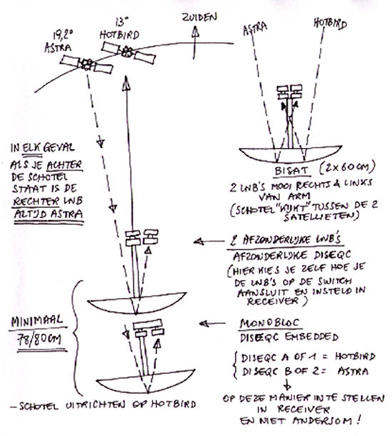

Gast Geplaatst: 27 maart 2005 Geplaatst: 27 maart 2005 Oké bedankt allemaal ,moet nu op paasbezoek ik probeer het morgen wel verder. Jullie horen het nog,Prettige paashazen allemaal!! ps ik heb hier nog een tekening van de sattelieten en schotel opstelling en ik doe het volgens deze tekening
Con Geplaatst: 27 maart 2005 Geplaatst: 27 maart 2005 Op jouw tekening kun je al zien dat Hotbird op B zit. HG CC Groet, Con. Gloeiende, gloeiende, een beetje humor moet kunnen, anders ga je maar ergens anders heen.. Sinds november 2024 gelukkig weer glasvezel via KPN. Internet/PC: modem/router Fritzbox en TP-Link accesspoint, switch (8), switch (4) PC: Intel Nuc i7 met W11. Laptop Thinkpad met W11 met 24H2. Asus Gigabyte Home Assistant, 20 Shelly's en 2 ESP-tjes en Zigbee.

Gast Geplaatst: 28 maart 2005 Geplaatst: 28 maart 2005 NU BEN IK ER ACHTER!!!!! Ik heb op de hotbird de polariteit op vertikaal gezet en toen kreeg ik signaal !Moet dit want ik hen op mijn tekeningen verder geen op of aanmerkingen gehad! Inieder geval bedankt voor alle hulp.. Grtz LOLA
