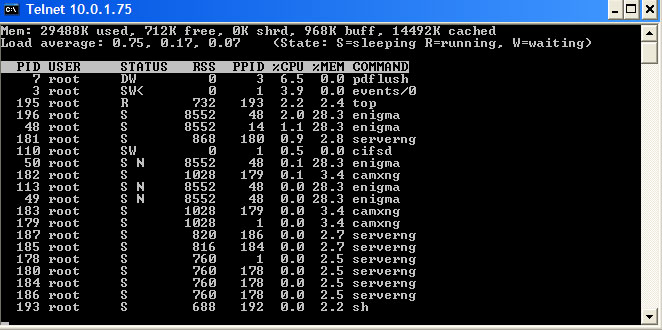

Tonskidutch Geplaatst: 28 maart 2005 Geplaatst: 28 maart 2005 kun je eens kijken wat er staat in het lijstje in telnet als je top intypt.. welke verbruiken het meest sap op de dm500?? cheers Je Danse Le Mia Corine
IvoM Geplaatst: 28 maart 2005 Geplaatst: 28 maart 2005 Hallo, Ik heb net ook even een andere switch ertussen gehad, andere pc, ander besturingssysteem, compleet andere kabels. Maakt allemaal niets uit. Het enige is wanneer ik de buffersize lager zet dan zie ik dat het wat vaker schrokt. Ik denk dat het aan Windows XP moet liggen die het opslaat op een of andere manier??? Want dat is het enige wat ik neit heb geprobeerd en iemand anders had zo'n shareservertje in zijn netwerk waarmee hij het wel deed... Dat is het enige wat het kan zijn volgens mij? Of inderdaad wat je zegt dat de kernel de netwerkdriver niet goed gebruikt?? Bij deze even een snapshot met commando Top als ik aan het opnemen ben: Het zou mij niets verbazen als opnemen naar een Linuxbak wel werkt????? Als ik het commando mount ingeef dan krijg ik bij de share te zien: //bla on /hdd type cifs (rw,nodiratime,unc=\10.0.1.100\g,username=dreambox,domain=,rsize=4100,wsize=4100) Wat kan ik hier aan veranderen en hoe zonder de grafische interface? Staat dat ergens in een bestand? Wellicht dat iemand die het wel werkend heeft zijn mount file eens kan posten? Staan zoveel parameters in die je kunt meegeven. Ivo <img src="/ubbthreads/images/graemlins/confused.gif" alt="" />
