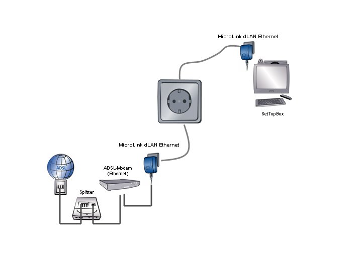

Omdat ik maar moeizaam kabels kan trekken voor een netwerk en ik draadloos geen optie vind ben ik tot de aanschaf overgegaan om via het stopcontact een net werk aan te leggen zie hier D lan
Óm een netwerk te maken voor 2 pc's en de triple dragon.
Ik had gehoord dat dit met dreambox ook werkte dus waarom niet.
De pc,s was geen probleem de adapters in het stopcontact , mac nr's in gevuld in het progamma en dit ging meteen werken, maar bij de triple dragon werkt het niet.

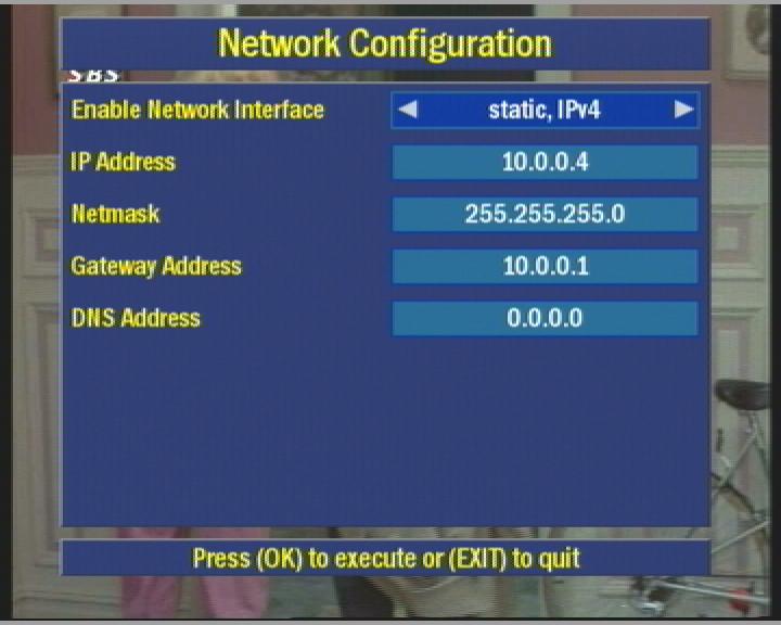

Al verschillende network instellingen opde triple dragon geprobeerd: No network / Static, IPv4 / DHCP maar niks helpt.

Hier nog een voorbeeld van dlan:
