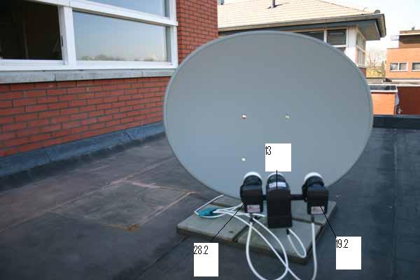

Gast Geplaatst: 2 april 2005 Geplaatst: 2 april 2005 Hallo, Bedankt voor jullie tips mbt mijn disecq 2.0 probleem. Ik heb nog een vraagje, zie de foto van mijn schotel setup. De vraag is: gaat dit werken? m.a.w. de setup van de LNB's Alvast bedankt <img src="/ubbthreads/images/graemlins/smirk.gif" alt="" />
Gast Geplaatst: 2 april 2005 Geplaatst: 2 april 2005 Citaat: Hallo, Bedankt voor jullie tips mbt mijn disecq 2.0 probleem. Ik heb nog een vraagje, zie de foto van mijn schotel setup. De vraag is: gaat dit werken? m.a.w. de setup van de LNB's Alvast bedankt <img src="/ubbthreads/images/graemlins/smirk.gif" alt="" /> dat gaat niet werken nee,,, v.l.n.r 28,2 19,2 13 wel!
Tonskidutch Geplaatst: 3 april 2005 Geplaatst: 3 april 2005 Citaat: Citaat: Hallo, Bedankt voor jullie tips mbt mijn disecq 2.0 probleem. Ik heb nog een vraagje, zie de foto van mijn schotel setup. De vraag is: gaat dit werken? m.a.w. de setup van de LNB's Alvast bedankt <img src="/ubbthreads/images/graemlins/smirk.gif" alt="" /> dat gaat niet werken nee,,, v.l.n.r 28,2 19,2 13 wel! dus gewoon de kabels effe wisselen tussen 13 en 19,2 cheers The Paris Match The Style Council
Gast Geplaatst: 3 april 2005 Geplaatst: 3 april 2005 Bedankt voor de hulp :-) De 19 Krijg ik perfect op 83 a 84. De 28,2 en 13 geven nog steeds problemen. Mischien dan toch maar eens een satfinder kopen.
