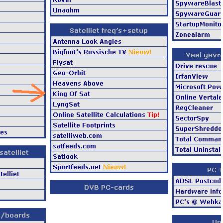

natuurlijk is dat overzicht er.
volg deze link om naar de linkpagina van sat4all te gaan.
onder de kop "Satelliet freq’s+setup" staan er diverse,
