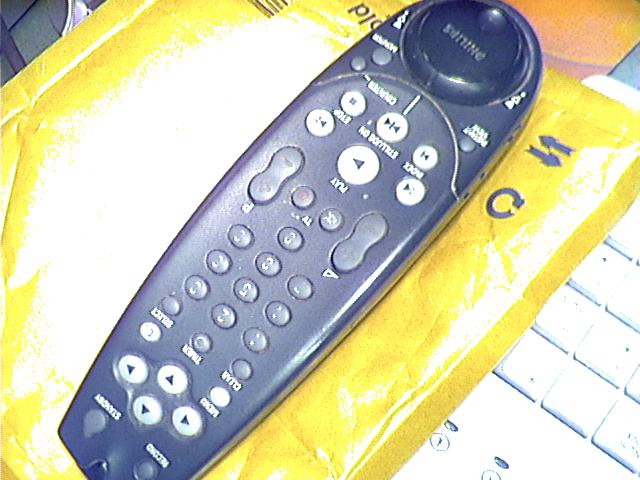

hij reageert tevens niet op een "standaard phlips AfstandBediening"; welke AB hoort eigenlijk bij deze recorder: kheb er hier diverse gekregen.

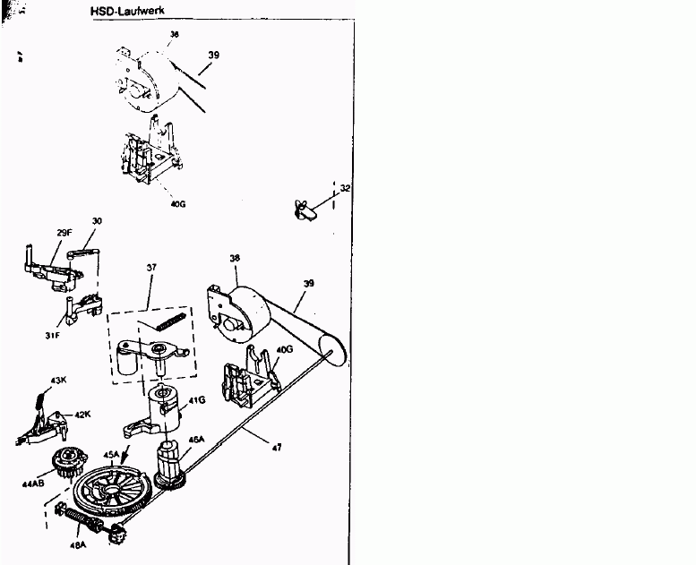

en waar zit die WORM ?
heb je evt een tekening oid.
app staaat waarschijn lijk op vcr 2,dan reageert hij alleen op een ab die ook op vcr 2 staat.
weet niet precies hoe je dit verandert ,geloof,app standby dan eject en play indrukken dan ok en dan iets indrukken op ab (misschie kan iemand anders je hiet verder mee helpen

de a.b. voor dit app is RT567/101 (4822.219.10084)
voor het veranderen van het te otv a.b.signaat,druk op de ats toets van de video,dan zit je in het install menu.selecteer dan speciale instellingen door middel van de play toets op de video.op het scherm verschijnt nu speciale instellingen.kies dan de regel vcr adres,dan verschijnt er op het scherm ,wilt u veranderen.

Als de band lust in play mode in niet bij FF zal het zeer waarschijnlijk de aandrukrol zijn > is een veel voorkomende fout bij deze mechanieken.
Indien echter de aandrukrol heel erg versleten is heb je kans dat de capstan-as versleten is ( metalen as is niet meer vlak maar vertoont inkepingen door de defekte aandrukrol)> capstan-as kan je niet apart verkrijgen: zit op de capstanmotor = dure herstelling.
Hopelijk heb je geluk en is het enkel de aandrukrol, uiteraard vervang je standaard ook het wormwiel en de pulleyshaft.

het VCR-adres is VCR1, dus da's goed.
we hebben ontdekt dat de video niet aan wil met en andere Philips AB's, maar verder wel "bedienen".
Dwz wel vanuit StandBy, maar
niet vanuit DEEP-standby (2 maal op standby drukken en het klok-display gaat uit.)
of hoort dit soms zo ?????

Jan, de banaan-AB is de originele; hij staat vermeld in de manual. Die blijkt defect, het kristal zal wel losliggen oid. Heb ik vanavond weer wat te knutselen <img src="/ubbthreads/images/graemlins/grin.gif" alt="" />
