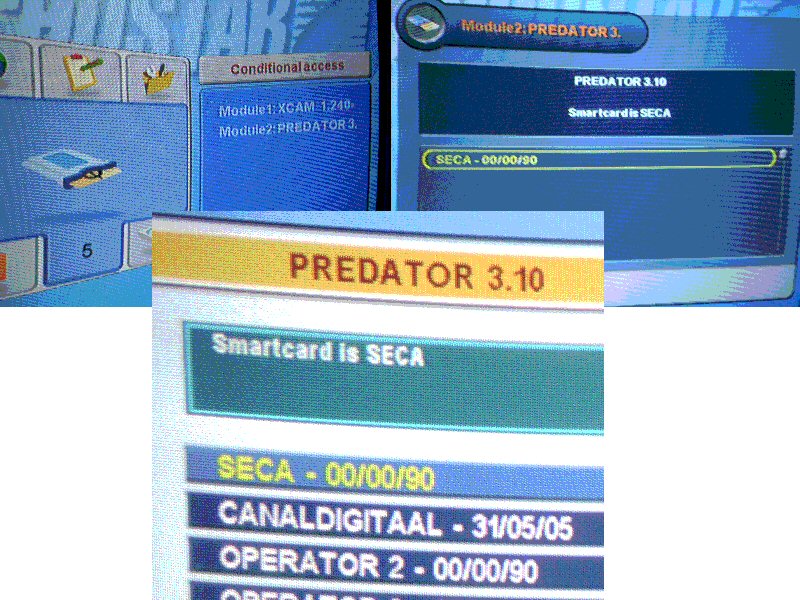

crazymans Geplaatst: 21 april 2005 Geplaatst: 21 april 2005 Ik ben bezig met een lijstje plussen en minnen maar dat laat nog even op zich wachten. Hier nog even een + en een - puntje: 5020 (+) De opnamenlijst is eenvoudig te sorteren op datum of naam! (eerst blauw, dan sort) 5020 (-) Het CAM-gedrag is wat minder als dat van de TF5500. Er zijn nog wat probleempjes met sommige ASTON-cams, en ook de Joker werkt niet lekker als 2e CAM. Ook de nieuwste Predator 3.10 en XCAM 1.025 vertikken het om TPS weer te geven. In de bijlage: - te weinig plaats voor info in het eerste CA-menu (links: welke versie Predator?) - in het CA-menu van de Dragoncam is niet te zien tot wanneer de C+ keys geldig zijn (rechts) - op de 5500 wel (onder) ```````,,, ``````(- o)`````` Niets is helemaal waar, -oOO--(-)--OOo-- en misschien zelfs dat niet! Echostar 5020 Samsung SPVR801 VU+ Duo/Enigma2/Openpli
