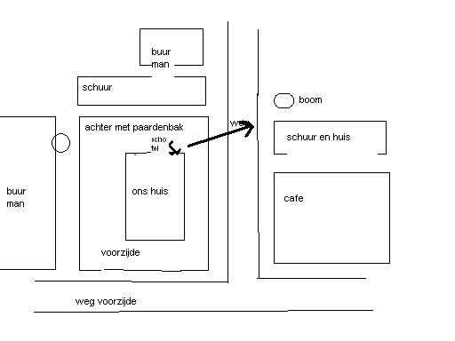

Ik zit er aan te denken om een draaibare set aan te schaffen. Nu hebben we een Visiosat Bisat op 19.2 en 28 oost staan met twee lnb’s met dubbele uitgangen en twee diseqc switches die er voor zorgen dat de televisie beneden en boven onafhankelijk van elkaar (boven is mijn aansluiting) voorzien worden van beeld. De Visiosat blijft hangen zodat mijn ouders beneden ook nog beeld hebben :-) en evt. kan ik de tweede lnb uitgang i.p.v van mijn kamer naar de keuken brengen (hebben nog een ontvanger staan) Ik zit te denken aan een Triax 88 cm schotel.
Nu is het zo dat als ik achter de schotel sta aan de rechterkant van de schotel ik niet zo veel ruimte meer heb richting de muur om te draaien en links nog wel, ik heb voorheen de schotel op 19,2 en 13 graden gehad waarbij de schotel bijna tegen de muur aanleunde rechts.
Ik heb een ongeveer schets gemaakt zie hiervoor de bijlage (kan evt. nog wel foto’s maken). Ik zou graag willen weten of het haalbaar is een draaibare schotel te plaatsen b.v door de nieuwe schotel naar het midden van het huis te plaatsen, om met hulpstukken te werken die de nieuwe schotel meer draairichting kunnen geven en in welke richting ik ongeveer moet denken bij mogelijk te ontvangen satellieten.
tja als je die draaibare aan de zuid zijde van je huis plaatst, dan is het de moeite waard. (mits hij over dat huis en cafe heen kan kijken).
Dit houdt in, dat je bij een draaibare opstelling op dezelfde arm hot bird en alles oostelijker kunt ontvangen ( http://www.lyngsat.com/europe.html ). Als je geen Arabische of Turkse interesses hebt, is daar behalve astra 1 en 2 niet zoveel te halen, geloof ik. Dus dan kun je beter de visiosat uitbreiden voor astra 2. Bovendien wordt het lastig uitrichten met een motor als je de Sirius niet eens haalt. Kies je voor een bevestiging iets verder van de muur, dan haal je Thor misschien ook nog wel.

Ben vanavond even bij een kennis met een draaibare set geweest in het dorp om eens kijken met welke draaihoek ik ongeveer rekening moet gaan houden. Volgens hem kon ik beter uitwijken naar de zijkant van het huis en de schotel op een paal plaatsen waarmee ik redelijk oost zou kunnen draaien en een behoorlijk eind richting west. Ik heb twee foto's geplaatst van het zijaanzicht en het achteraanzicht misschien maakt dit het iets duidelijker en geeft een beter beeld van de plaatsings- mogelijkheden. Op de foto staat ook mijn huidige opstelling een Visiosat die op 19.2 en 28 graden oost gericht staat. Deze schotel blijft hangen. De draaibare set moet er dus ergens bij komen.
Schotel aan de zijkant neerzetten met een dikke paal minstens 60 rond en dikwandig op een dusdanige hoogte dat je geen last hebt van de schuur.
De schotel moet mooi over de schuur kijken.

Op basis van de foto's zou ik zeggen: mast aan de achtermuur bevestigen, zo lang dat de schotel over het schuine dak (niet de nok vanwege windgevoeligheid) heen kan draaien. Een schotel aan de zijkant plaatsen doet volgens mij flink afbreuk aan het beeldentuintje.
