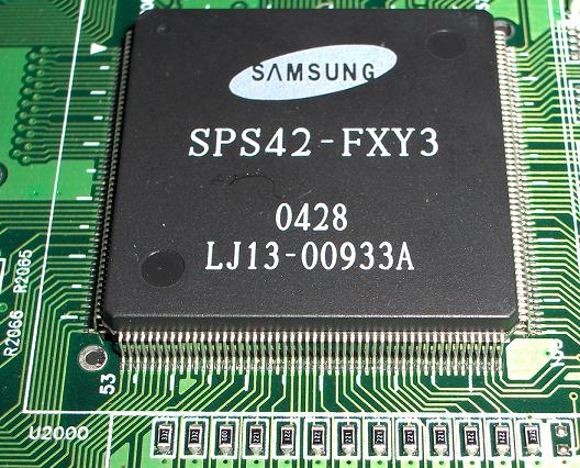

Ik vind deze dingen altijd lastig te repareren. Wat nog wel eens voor wil komen is dat deze jongens hieronder
nog wel eens los komen te zitten. Je zou hem even opnieuw kunnen over solderen.

helaas..de chips nagesoldeerd(wat een pokkewerk) maar nog steeds hetzelfde probleem.heb zowel de proc als de lvds chips gesoldeerd.ik denk dat van de albatron de proc dood is want ook de duo-LED blijft beide kleuren tegelijk aangeven terwijl 1 kleur voor aan en de andere voor uit is. Ook geeft deze geen signalen naar de eeprom of naar de andere chips.
het andere scherm blijft nog steeds terug op standby vallen.in de tijd dat hij aangaat dan krijg ik wel beeld.de proc hiervan zit in een voetje die ik nu nagesoldeerd heb en de contacten van het voetje en de proc is schoongemaakt.in deze tft zit de proc in een voetje nl.
