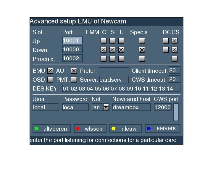

Gast Geplaatst: 16 mei 2005 Geplaatst: 16 mei 2005 Hydra Phoenix, kaart in het onderste kaartslot op een 7000S. Heb de config aangepast voor mezelf SERIAL_PORT = 0 TCP_PORT = 10001 ( [color:"red"] deze stond op 10000 in de orginele config [/color] ) EMM-G = no EMM-S = no EMM-U = no SPECIAL_FEATURES = no # # lower card slot # SERIAL_PORT = 1 TCP_PORT = 10000 [color:"red"]Deze stond op 10001 in de orginele config [/color]) EMM-G = yes EMM-S = yes EMM-U = yes SPECIAL_FEATURES = yes Zo werkt ie hier 100% dus dat zou bij jullie ook het geval moeten zijn.

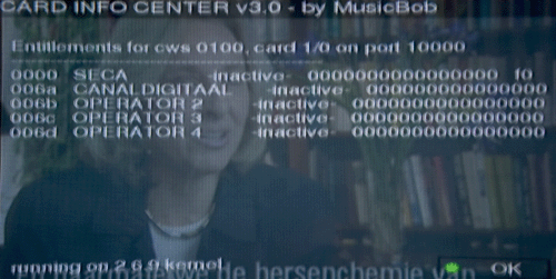

intruder Geplaatst: 16 mei 2005 Geplaatst: 16 mei 2005 Ik heb er de Hydra Phoenix nu ook opgezet, met Newcamd 6.01, ik heb die bijlage van jou erin gezet maar nog steeds alles zwart....maar mijn kaart wordt niet geactiveerd..Heb ik trouwems dinsdag al via internet geactiveerd...canalnummer gebeld..maar die zeggen dat de kaart niet bekend is..of dat hij al geactiveerd is...en via internet wil het ook al niet meer...( zie bijlage...) Hoe krijg ik die kaart nu geactiveerd???? Intruder VU+ UNO 4K se ; VTI 15 ; Nvidia Shield TV Pro ; Ziggo ;LG G1 OLED55G1RLA - 4K OLED TV ; Sonos; Arc Soundbar, Sub, 2x New Play:5
Gast Geplaatst: 16 mei 2005 Geplaatst: 16 mei 2005 Ok dan doen we het anders : Druk op blauw en dan op OK nu krijg je de newcamd.config in beeld, alles instellen als in de bijlage en klaar............. Hmm lees net dat die kaart niet geaktiveerd is, tja das een ander verhaal je zal toch bij de + jongens en meisjes om een nieuw aktivatie signaal moeten vragen. Misschien lukt dit het beste met radegast3.14B, emu downloaden, emu selecteren dan op OK en dan bij first _bottum slot_ selecteren, dan op groen en weer op groen om de emu opnieuw op te starten. (btw dat doe je toch ook wel als je de config files aanpast??)>
intruder Geplaatst: 17 mei 2005 Geplaatst: 17 mei 2005 Ik heb de kaart naar de sat. boer gebracht..die gaat hem even activeren...wordt vervolgd.... VU+ UNO 4K se ; VTI 15 ; Nvidia Shield TV Pro ; Ziggo ;LG G1 OLED55G1RLA - 4K OLED TV ; Sonos; Arc Soundbar, Sub, 2x New Play:5

intruder Geplaatst: 18 mei 2005 Geplaatst: 18 mei 2005 Citaat: Ok dan doen we het anders : Druk op blauw en dan op OK nu krijg je de newcamd.config in beeld, alles instellen als in de bijlage en klaar............. Zo kaartje net weer opgehaald, en yeeeeeeeeeeeee...s beeld, en de datum staat tot 30-06-2005....wannneer kun je nu weer een update verwachten...ik hoop tenminste dat dit nu ook werkt met deze instellingen... Maar Guardian bedankt ik heb het d.m.v. jou bijlage en de TIP over de Hydra Phoenix image weer aan de praat gekregen... VU+ UNO 4K se ; VTI 15 ; Nvidia Shield TV Pro ; Ziggo ;LG G1 OLED55G1RLA - 4K OLED TV ; Sonos; Arc Soundbar, Sub, 2x New Play:5
