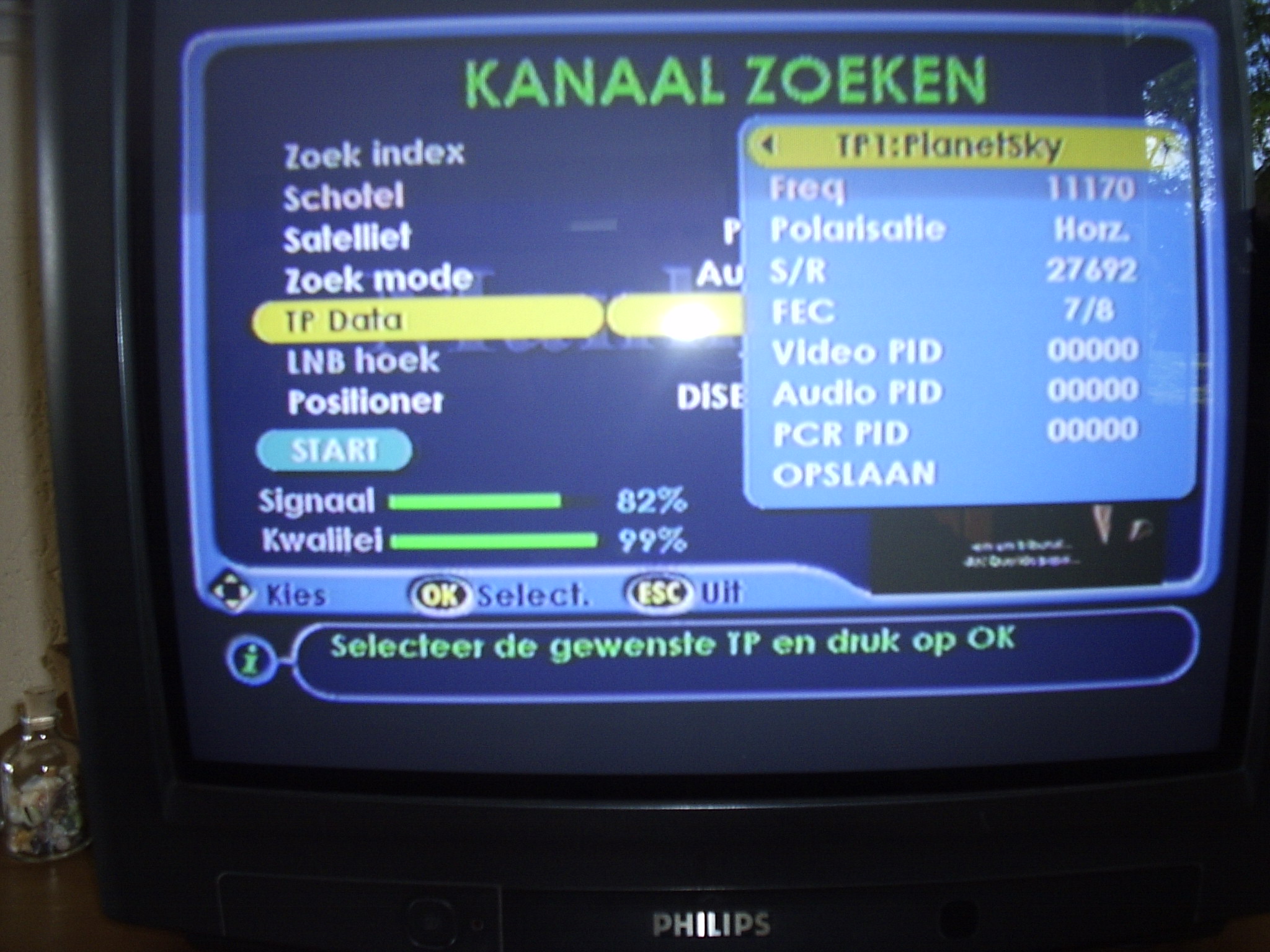

Ik krijg goed signaal op deze transponder maar de Manhattan vindt geen kanaal. Ik denk dat het puur een datakanaal is wat niet continu aanwezig is. (zie foto)
Skysurfer
Yep , het is data <img src="/forums/images/graemlins/wink.gif" alt="" />
