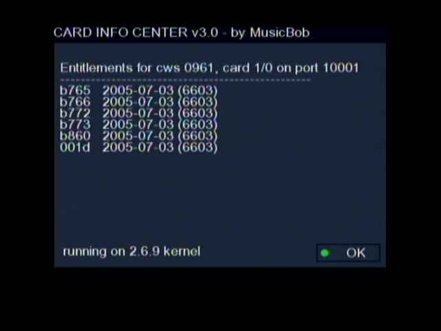

het is inderdaad vervelend dat ge met betad niet langer de cardinfo kunt gaan opvragen om de geldigheidsdatums na te kijken. Ik heb hiervoor nog een oude Hydra met de gepatchte 5.28 op de USB staan, en maandelijks ga ik via deze image nog eens met CardInfoCenter kijken of de updates correct verlopen zijn.
In het begin had ik ook problemen met Five : ik kon alle kanalen ontvangen, behalve five. Als ik de datums nakeek dan was er inderdaad één referentie waarvan de geldigheid verlopen was. Ik heb de dreambox toen 24 uur lang op ITV1 laten staan, en ik zag na afloop dat alle sleutels geupdate waren, inclusief five, waar ik terug beeld op kreeg.
ik weet ook niet hoe dikwijls die pulsen verstuurd worden, ik krijg ze wel altijd binnen op ITV1 (Meridian), maar dat zijn dus de updates. Misschien dat jouw kaart inderdaad terug moet geaktiveerd worden, omdat alle referenties verlopen zijn. En dit, heb ik gelezen, kan enkel in de originele digibox waar de kaart dus oorspronkelijk werd geaktiveerd !

Jean-Claude,
Zou je kunnen posten wat je precies op je cardinfocenter ziet? Je praat over meerdere sleutels.
Alvast bedankt,
Koos
VU+duo2, wave frontier t90, Openpli, 4 LNBs (Astra 1,2,3 en HB)
screenshot in bijlage - dit zijn dus de entitlements voor mijn SKY kaart. In het begin stond de datum van service b765 dus 'over tijd' en kreeg ik geen beeld meer op five. Bij de eerstvolgende update werden alle services (is een betere benaming dan het eerder gebruikte sleutels) terug in de toekomst gezet en had ik weer beeld op five.
