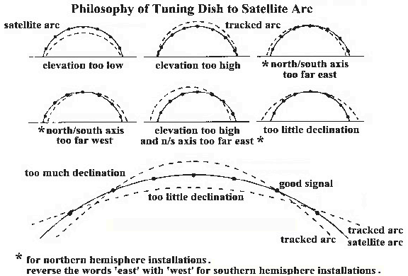

Je moet de schotel ten opzichte van de draaipunten van de polarmount iets naar voren laten hellen. Dat is de declinatie. Die is volgens deze perfecte pagina met uitleg voor Amsterdam 6,8 graden.
Vervolgens regel je met de Sirius de signaalsterkte/kwaliteit op maximaal met de kanteling (elevatie) van de polarmount t.o.v. de mast.
Vervolgens kan je afstelfouten compenseren met de onderstaande afbeelding van dezelfde webpagina.

Dat ziet er allemaal prima uit. Het zou toch mooi zijn als je op een of andere manier de elevatie en declinatie werkelijk kan meten. Je hoef maar dan deze bij te stellen (aan de hand van de prachtige tekening) voor zover het afwijkt van de "arc".
Kortom kan je deze misschien ook meten met bepaalde apparaturen. Anders lijkt dit meer "trial and error". tot nu toe heb ik het ook zo gedaan en de tekening ken ik ook goed. Maar toch zou meten beter zijn.
