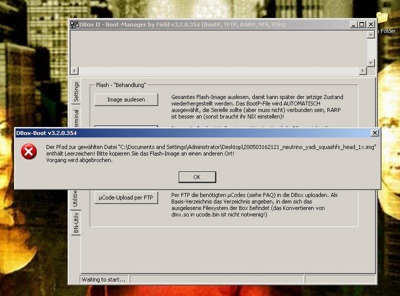

Ik krijg constant deze fout als ik een image wil flashen. Wat doe ik fout? [afbeelding]212.123.142.203/untitled.JPG[/afbeelding]
Je hebt spaties (leerzeichen) in het pad staan.
jij hebt de zooi in c:\documents and settings staan, daar zitten dus spaties in.
Beter is het om bijv. een map c:\dbox2\images te maken en daar de image in te zetten en van daaruit te flashen.
Het gaat er in elk geval om dat je geen spaties gebruikt, ook niet in de folders (directory)

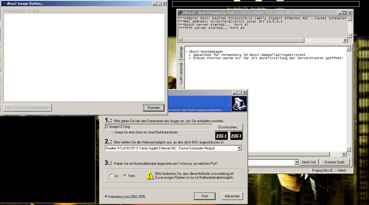

ow ok.. MOet ik nu dan als dit allemaal uitvoer, wat zien op de display van de dbox. Bijvoorbeeld dat hij aan het flasehn is. Nu staat er als ik op flashen druk gewoon nog steeds kein system
Is dit zo goed (zie bijlage) als ik stekker in stopcontact druk van de dbox start hij op tot scherm van kein system.
Ik neem aan dat je hardware inmiddels in orde is! (?) Bij de bootmanager heb je dus een nulmodemkabel en een utp (straight of cross). Je hebt ook de uitleg van pekka gelezen? Je hebt een goed image dat hoort bij ontvanger (2 x I ofzo)?
Als je met de bootmanager flasht (zet ook even alle ongein op de pc uit, dus virusscanners enzo, vaak dingen die in je systray staan) dan krijg je in het display van de box te zien dat ie bezig is : FLASHING en als ie klaar meldt ie DONE ofzo. Dan stekker eruit halen en dan de bootmanager stoppen. STekker er weer in en het moet goed zijn......

ik heb gehoord dat nullmodem niet nodig was met dit programma of klopt dat niet en heb ik hem dus wel nodig??
Ik gebruik met de BOOTMANAGER altijd een nulmodem kabel. Of het zonder kan weet ik niet, maar dan mis je de meldingen die de box stuurt naar de bootmanager, tijdens het flashen.

ik gebruik DBOX2 Image-Flashing-Assistent daar kun je kiezen of je flasht met of zonder nullmodem kabel. Ik weet alleen niet wat de melding is wat er komt te staan als je het vinkje afvinkt van nullmodemkabel want dat is in vaag duits. Kan het komen dat dit alles niet werkt omdat ik windows xp 64 bit gebruik. Ik denk nie dat het uitmaakt maar toch.
geen idee, ik werk niet met de flash assistant
