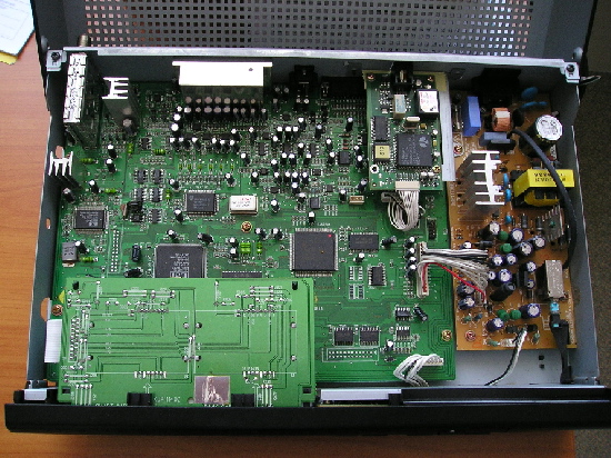

alfred de witt Geplaatst: 2 juni 2005 Geplaatst: 2 juni 2005 Ik probeer deze weer aan de praat te krijgen maar ben bang dat de voeding overleden is. Je hoort wel wat als je hem of uitzet maar geen display of beeld of wat dan ook, dood als een pier. Wie helpt mij op weg? Alfred Vu duo 2, VU uno twin, T90, Philips 90cm offset schotel met diseqc motor, LG 4K 55"

alfred de witt Geplaatst: 5 juni 2005 Auteur Geplaatst: 5 juni 2005 Ik zal alle info geven die ik nu heb. Na onweer heeft het display nog enkele malen geknipperd maar daarna was dit helemaal weg. Ook gebeurt er niets als je hem aanzet. Ik heb op het forum gezocht en iets over een reset op het moederboard gelezen en iets over een c8 op de voeding. Beiden heb ik echter niet kunnen vinden. De glas zekering ziet er goed uit en werkt. Als je hem aan zet hoor je wel een wat hoog geluid uit de voedingsprint komen. Alfred Vu duo 2, VU uno twin, T90, Philips 90cm offset schotel met diseqc motor, LG 4K 55"

alfred de witt Geplaatst: 6 juni 2005 Auteur Geplaatst: 6 juni 2005 klopt Murdock, ik wil hem repareren. Ik heb via de zoekfunctie iets over een c8 condensator gelezen die na vervanging een ontvanger weer tot leven had gewekt. hoe ik ook zoek geen c8 op mijn voedingsprint te vinden, wel c7, c9 etc. Alfred Vu duo 2, VU uno twin, T90, Philips 90cm offset schotel met diseqc motor, LG 4K 55"
Murdock Geplaatst: 6 juni 2005 Geplaatst: 6 juni 2005 Waarschijnlijk heb je een Asscom binnenwerk. Receiver: VU+ Solo 4K Schotel: Digiality 85cm multifocus, 4x Triax PLL LNB, 4x Digiality DiSEqC 1.0 High-Iso (Astra1-2-3, Hotbird)
alfred de witt Geplaatst: 7 juni 2005 Auteur Geplaatst: 7 juni 2005 dus moet ik op zoek naar een voedingsprint voor een ascom of een schema. Ga opnieuw zoeken op het forum. Alfred Vu duo 2, VU uno twin, T90, Philips 90cm offset schotel met diseqc motor, LG 4K 55"
Murdock Geplaatst: 7 juni 2005 Geplaatst: 7 juni 2005 Tja, wat heb je allemaal al gecontroleerd op die print??? Receiver: VU+ Solo 4K Schotel: Digiality 85cm multifocus, 4x Triax PLL LNB, 4x Digiality DiSEqC 1.0 High-Iso (Astra1-2-3, Hotbird)
alfred de witt Geplaatst: 12 juni 2005 Auteur Geplaatst: 12 juni 2005 ok, wat aan de late kant maar met een kleintje die veel aandacht vraagt is het niet altijd even gemakkelijk. Ik heb de voedingsspanningen op het mainboard gecontroleerd en deze kloppen alemaal. Alleen de laatste aansluiting rode draad met een pijl geeft niets? maar er staat ook geen spanning bij. Het voorfront gecontr. op kortsluiting, nee. De knoopcel c271 zit bij mij geuntlast en vast, ik kan hem er niet uithalen. Begin het vermoeden te krijgen dat de ontvanger schijndood is. Iemand nog een tip om hem te ontwaken? Alfred Vu duo 2, VU uno twin, T90, Philips 90cm offset schotel met diseqc motor, LG 4K 55"
Murdock Geplaatst: 12 juni 2005 Geplaatst: 12 juni 2005 Kun je even een foto van het binnenwerk plaatsen, dan weten we over welke ontvanger dat we plaatsen. De galaxis is er in diverse varianten geweest... Receiver: VU+ Solo 4K Schotel: Digiality 85cm multifocus, 4x Triax PLL LNB, 4x Digiality DiSEqC 1.0 High-Iso (Astra1-2-3, Hotbird)
alfred de witt Geplaatst: 13 juni 2005 Auteur Geplaatst: 13 juni 2005 Ik probeer de foto mee te sturen maar er lukt iets niet? okkie hij staat er bij!! Alfred Vu duo 2, VU uno twin, T90, Philips 90cm offset schotel met diseqc motor, LG 4K 55"
