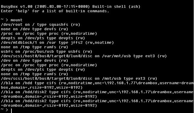

Tonskidutch Geplaatst: 5 juni 2005 Geplaatst: 5 juni 2005 je hebt er al een usb disk aanhangen toch.. type eens in de telnet viewer van dcc > mount < en kijk eens wat daarop als output komt. de DIR is hopelijk niet hetzelfde als bij de eerste cifs mount de Local Dir wel. cheers Theme From The Monkees The Monkees
hekker Geplaatst: 5 juni 2005 Auteur Geplaatst: 5 juni 2005 De disk hangt er inderdaad al aan en ik zi hem ook in mijn netwerklocaties, heb op disk2 een dir met pics staan met daarin de foto´s. In de bijlage zie je de output... Thanks voor je reactie... <img src="/forums/images/graemlins/xyxthumbs.gif" alt="" />
