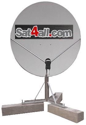

In Portugal zag ik een tegelvoet die ik in NL nog nooit eerder gezien had. Het is een mast met daaraan 3 horizontale verbindingsstukken van ongeveer 1 meter, op elk 120 graden. Aan elk van de 3 uiteinden een grote tegel. Het leek mij een zeer stabiele constructie.
vu+ duo en vu+ zero OpenPli - Triax88 - SG2100A (42oost/58west) - Triax55, diseqc 1.0 en 1.1 switches
Nee, ik heb daar helaas geen foto van, maar zag het toen ik in het bekende trammetje zat. Ik hoop wel dat m'n beschrijving een beetje duidelijk is. Het zag er wel stabieler uit dan de tegelvoeten die we hier kennen.
Vast deze methode,oerdegelijk en gemakkelijk zelf te maken met een paar boordstenen <img src="/forums/images/graemlins/biggthumpup.gif" alt="" />
