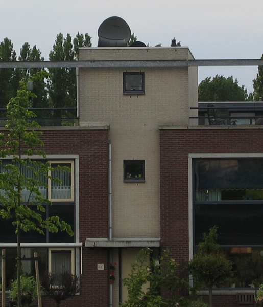

Gast Geplaatst: 29 juni 2005 Geplaatst: 29 juni 2005 Citaat: Nee aan de Pape kant <img src="/forums/images/graemlins/grin.gif" alt="" /> Mail me maar O daar <img src="/forums/images/graemlins/tongue.gif" alt="" /> ...dat ding kun je ook niet missen he <img src="/forums/images/graemlins/xyxthumbs.gif" alt="" />
Tomd Geplaatst: 29 juni 2005 Auteur Geplaatst: 29 juni 2005 He f650gsrider kep um zien staan....staat er keurig bij, alleen hoe heb je die handel door boven af kunnen stellen..???? DM 7000S, Open PLi®, West Dig 160GB HD,1 USB 160Mb, CD Abo, Maxplus 2100+ TechniSat Multytenne 45cm 28.2E --> 13.0E
Gast Geplaatst: 29 juni 2005 Geplaatst: 29 juni 2005 Citaat: hoe heb je die handel door boven af kunnen stellen Een plat dak, hoe makkelijk wil je het hebben??
