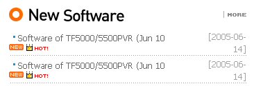

Sigma Geplaatst: 14 juni 2005 Geplaatst: 14 juni 2005 Kijk op de site van Topfield http://www.topfield.co.kr/ ook voor diverse andere modellen Mvrgr Sigma DM8000HD-PVR/DvD_DM7020HD-V2_DM800Se-V2_DM525 Harddisk Samsung 2TB__Tuner A :draaibaar Tuner B :vast Tuner C Tuner D Vantage 8000 S TWIN HDTV PVR
crazymans Geplaatst: 14 juni 2005 Geplaatst: 14 juni 2005 En ze zijn zo blij dat hij er zelfs 2x op staat! Ik ben zeer benieuwd! Eens gauw testen hoe het met de dollars gaat (groen of geel)! ```````,,, ``````(- o)`````` Niets is helemaal waar, -oOO--(-)--OOo-- en misschien zelfs dat niet! Echostar 5020 Samsung SPVR801 VU+ Duo/Enigma2/Openpli
