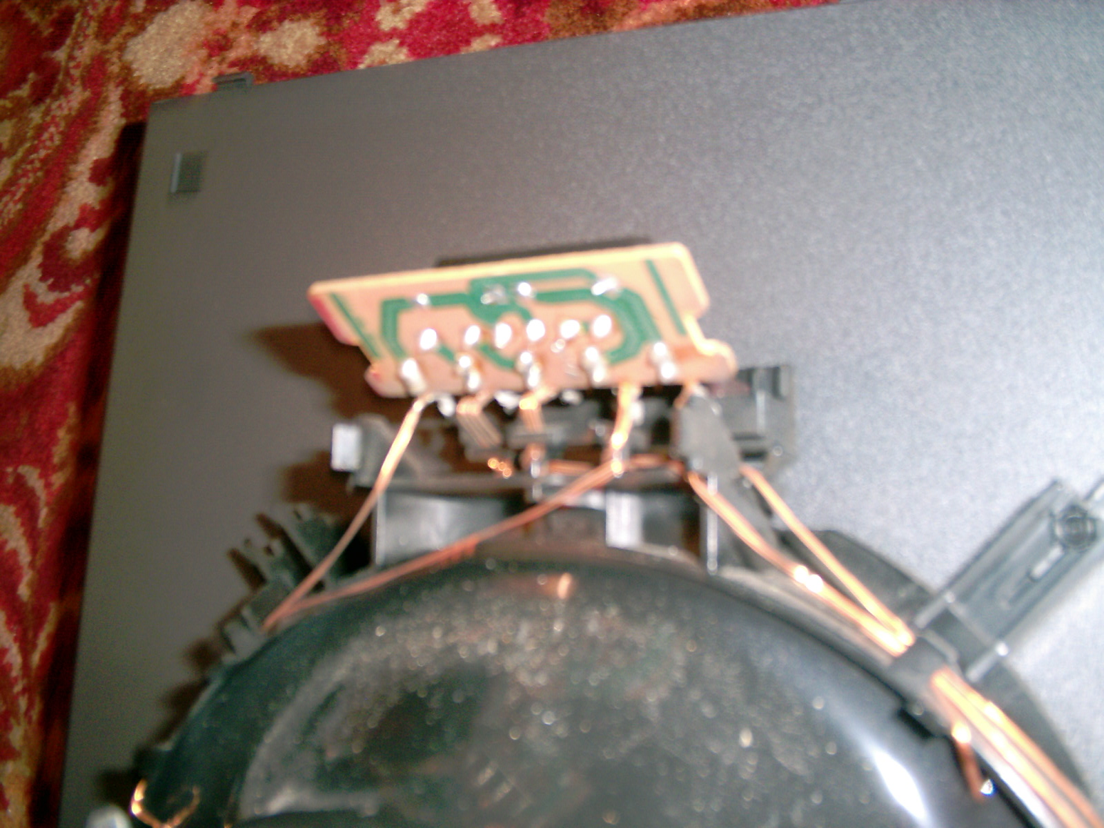

beste arnold.
vouw het printje van het afbuig juk omhoog,en controleer de soldeerverbindingen
de linkse (pen 1 Van de stekker)zit vaak los.
Ook gebeurt het dat door het slecht kontakt IN DE PLUG er een verhitting van het kontaktmateriaal plaatsgevonden heeft en pin, male+female slecht kontakt blijven maken...
Ik soldeer dikwijls de verbrande pin, de draad vast met een brugje aan de print!
Check ook de chasiskant kan daar ook problemen opleveren
Ik vervang ook altijd de condensor over de collector naar grond van de lijneindtrap, heeft me ook al dikwijls "foliekens" bezorgd, desondanks er niets aan te zien was!
Check ook als er een drivertrafo in zit of er geen geisoleerde pinnen zitten die tijdelijk onderbreken... her en doorsoldeer ze maar voor alle zekerheid met toevoeging van vers soldeer!
Ik zet de bout links en de soldeer rechts van het eiland en laat het soldeer mooi vloeien! Zo ben ik zeker van een goed kontakt!
Er zijn wel eens OM's die soldeer op de tip doen en dan het eiland opwarmen... minder goed in zulk geval!
