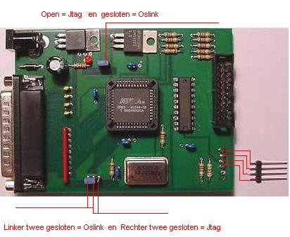

Gast Geplaatst: 7 juli 2005 Geplaatst: 7 juli 2005 Ik heb dezelfde print al twee jaar en de jumpersetting staat bij mij op de printplaat. Zie bijlage voor uitleg jumpers. Grts, euromuis
trust Geplaatst: 7 juli 2005 Auteur Geplaatst: 7 juli 2005 Duidelijk , bedankt . Blijft alleen de Error vraag over . Het verschil tussen theorie en praktijk is mijn uitdaging . Octagon SF8008 4K Edision Primo IP S2 Dr.HD F16 1.8 m ChannelMaster Offset in tuin 53º E - 45º W Jaeger SMR 1224 Usals met 5 Lnb wisselaar 2x Ka - Ku - C band Lin / Circ 1.2 m Echostar Offset aan schuur 53º E 34.5 W Twoteck Twinrotor met 3 Lnb wisselaar Ku - Ku low - Ka
