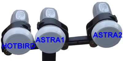

bijgevoegd een plaatje van mijn situatie voor Astra2.
Om nog verwarrender te zijn;
vanuit de schotel gezien Astra 2 rechts
tegen de schotel bekeken Astra 2 links
HG CC
