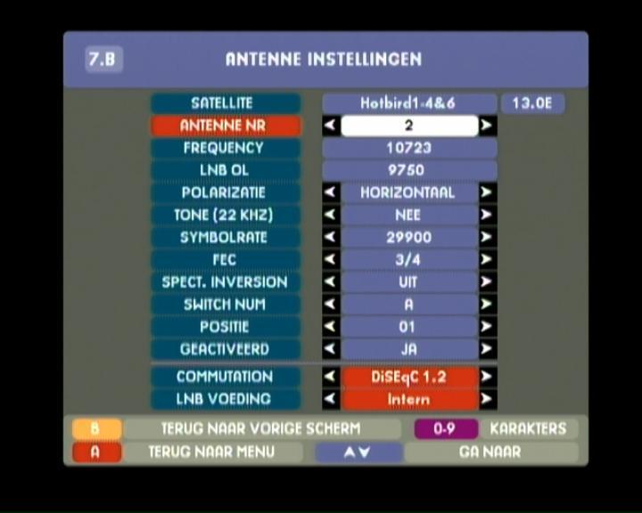

John van Dreumel Geplaatst: 17 augustus 2005 Geplaatst: 17 augustus 2005 Hi Cobus, Ik breek even in op dit topic. Zoals je weet stoei ik veel met meerdere Thomsons 436T (Strong 8100) die jij inmiddels ook kent. Ik heb, naast mijn standaard opstelling, een tijdelijke opstelling met een afwijkende monoblock. (Astra = A en Hotbird = Dat werkt verder prima dus geen probleem. Nu moest ik weer eens een Thomson klaar maken voor een standaard monoblock. Vervolgens jouw versie van sattracker 2.0 erin geplaatst met jouw (aangepaste) settingslijst. Het enige wat ik dan doe is de antennesettings wijzigen in Edstrong en vervolgens weer retour in de Thomson. Vervolgens de monoblock even 180 gr in de beugel draaien en de schotel met de vaste LNB op Hotbird richten. Dat gaat ook prima. Dan nu het probleem. Ga ik vervolgens met deze receiver naar de andere locatie waar de standaard monoblock (Humax) staat, dan werkt hij niet of nauwelijks. Er komt een schoteltje in beeld (rechtsboven) en het menu is niet toegankelijk. Als ik hem een paar keer volledig aan en uit zet krijg ik op termijn wel beeld op een enkele zender, maar werkt domweg niet goed. Het lijkt of deze monoblock niet goed schakelt met deze settings. Weer thuis aangesloten en gewoon 100% werken. Op dit andere monoblock worden diverse andere ontvangers aangesloten en werken gewoon goed. <img src="/forums/images/graemlins/confused.gif" alt="" /> <img src="/forums/images/graemlins/confused.gif" alt="" /> Ik heb zoiets nog nooit meegemaakt. Suggesties? Nog even een aanvulling. Als ik dat schoteltje in beeld heb, dan "loopt" er op het display een vierkantje. Mooi he. Greetz John Er is zoveel te vragen dat ik het tóch eerst zelf probeer uit te zoeken. Dat is ook verrekte leerzaam. Mijn boxen zijn allemaal powered by PLi.
Gast Geplaatst: 17 augustus 2005 Geplaatst: 17 augustus 2005 Je moet de positie`s op 00 zetten als je een schoteltje krijgt wil hij naar die posotie toe en dat gaat niet ivm monoblok en geen motor je hebt dus een verkeerde lkijst bvan mij voor draaibaaren niet voor de astra en hotbird.
Gast Geplaatst: 18 augustus 2005 Geplaatst: 18 augustus 2005 En Commutation moet je op toneburst zetten ipv disecq 1.2
