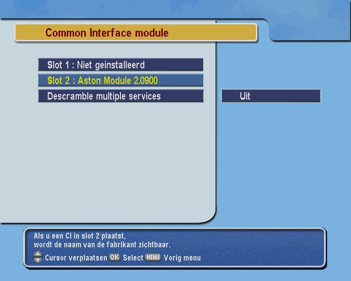

Hallo Lexjo,
Het feit dat er staat Aston 1.03.00 geeft al aan dat het niet op orde is.
Als het een echte 1.07 is kun je die herkennen aan het groene ledje rechts voorop/bovenop de cam.
Qua software hoort er te staan Aston module 2.0900, zie bijlage.
Als die van jou wel een echte 1.07 is, dan is het updaten niet goed gegaan.
Als de module update dan staat er eerst de oude status (bv 2.0200 of 2.08), dan komt er even de status 1.03 te staan en vervolgend de laatste 2.09.
Het verhaal wat de Postman schrijft is te vinden op de astra satelliet op 19.2 oost.
Succes.
Melle

Hallo Melle,
Ik had inderdaad een oude versie op mijn module.
Ik heb de nieuwe versie (2.09) via OTTO binnengehaald en gisteravond wat programma's opgenomen.
Enkele programma's waren gecodeerd en enkele ongecodeerd.
Ik kan nu tenminste gecodeerde programma's bekijken en de melding "geen kaart" heb ik tot nu toe nog niet gehad.
Alles schijnt te werken zoals het hoort.
Bedankt voor de snelle reacties.
